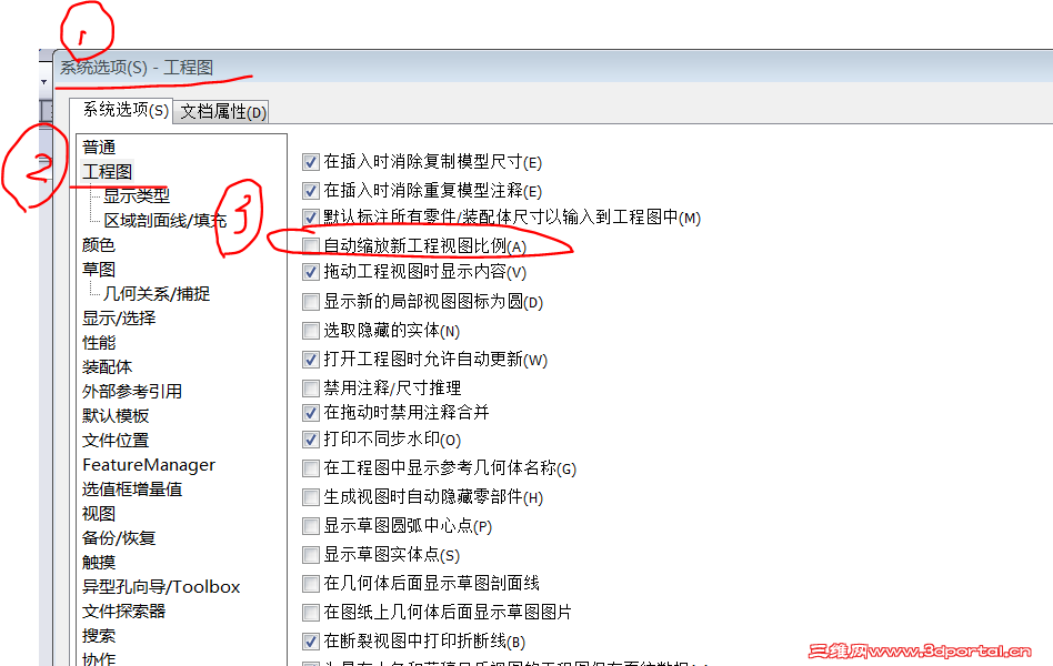

请问我在零件图上建好了1:1的模型 可到工程图里面标注就缩小了很多倍!在哪里设置 转到工程图标注的尺寸直接是1:1的!

发表于 2014-8-8 16:32:45 | 显示全部楼层 来自: 中国天津
两个方法能改:1,点一下视图,然后左侧一栏有个自定义比例能够进行调整。2.或者在左下角的“图纸1”上右键然后选择属性,然后再修改比例。不知道能不能帮助你。

发表于 2014-8-8 21:43:42 | 显示全部楼层 来自: 中国陕西西安
9楼方法可行,但也是“马后炮”,算事后修改型,根本解决方法如下:把默认的勾选去掉

 楼主| 发表于 2014-8-9 08:24:12 | 显示全部楼层 来自: 中国湖南衡阳
jun2011 发表于 2014-8-8 16:32 static/image/common/back.gif
, d& m9 {5 S, b; z9 T两个方法能改:1,点一下视图,然后左侧一栏有个自定义比例能够进行调整。2.或者在左下角的“图纸1”上右键 ...
( M& `9 c' z- v* A
谢谢了,我自己弄出来了,我是直接转到工程图里面先什么都不做,先保存再打开工程图这个时候标注的尺寸就是1:1的了!

 楼主| 发表于 2014-8-9 08:30:18 | 显示全部楼层 来自: 中国湖南衡阳
我爱用acad 发表于 2014-8-8 21:43 static/image/common/back.gif
6 o  d1 d: Y, M. [9楼方法可行,但也是“马后炮”,算事后修改型,根本解决方法如下:把默认的勾选去掉。
. k9 g* q, ~* _# O$ F2 `: O谢谢您,您的方法我试过,进入工程图标注出来的尺寸不是1:1的,还是要先不标注尺寸直接保存再打开才是1:1的尺寸,这是为什么呢?- s7 g& G1 r- f( O* T8 f
发表于 2014-8-27 21:56:06 | 显示全部楼层 来自: 中国陕西西安
SW这个地方就是“智能化”了。你选中一个图框后,软件自动匹配工程图的视图比例以适应你选好的图框。

 楼主| 发表于 2014-8-30 09:08:11 | 显示全部楼层 来自: 中国湖南衡阳
保存过后再打开标注就好了!
