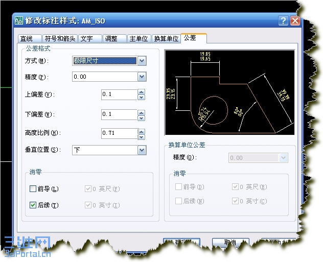

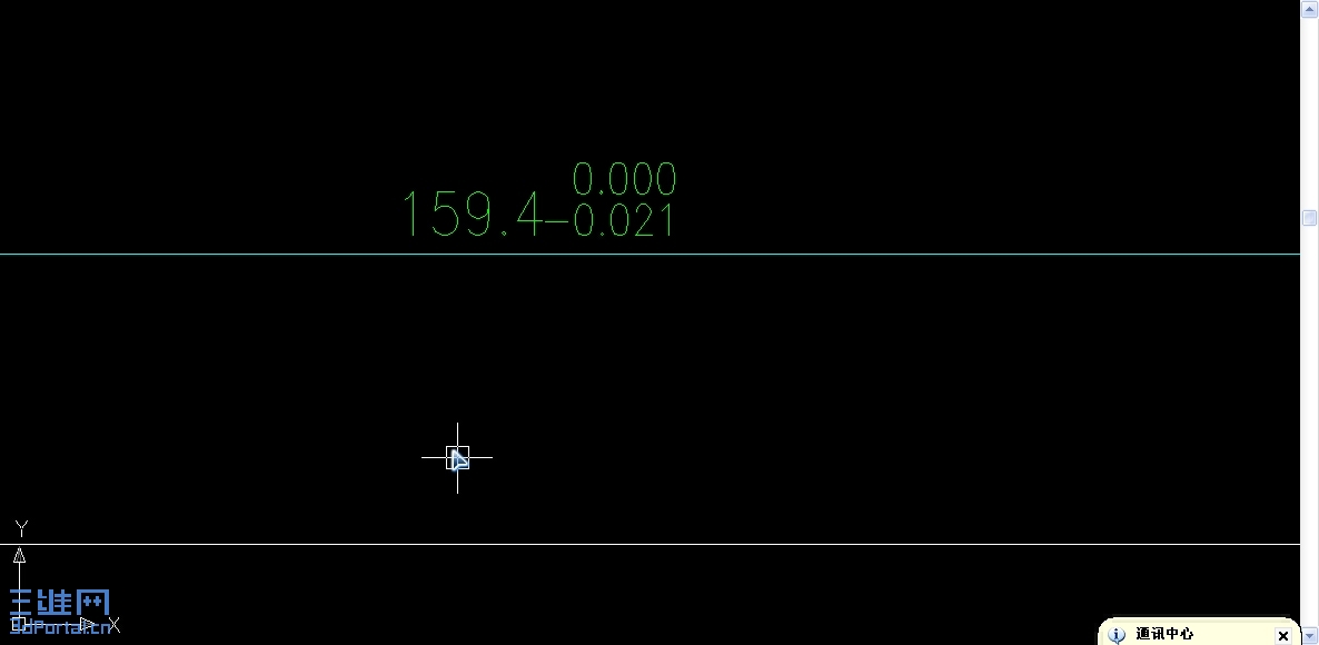

整合AutoCAD Mechanical 2006和PCCAD2004,标注后出现以下情况,如何消除零后面的尾数啊?

应在公差消零选项的后续前打勾。请看附件7 F1 V# `, P2 B
