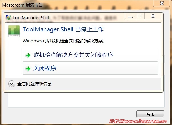

大家帮我看一下,电脑重装了win7 64位系统,装了一下mastercam  x7  mu1官方 中文版,出现这样的问题,已装过了两次,还是这样。

我是用mastercamx7mu1官方中文版,升到MU2SP1的.系统是深度   Win7SP1.完全是可以打开的.按要求操作的话.

64位安装过程:
6 k- Z* f: V- _, x4 @; o
# O& }4 `! P' c8 f1 E3 \9 {& p: f- S1)安装主程序“mastercamx7-mu1-cn-x64-web.exe”
4 }; t6 ?4 K1 m. w, s% W# B2 M  G# h
2)将crack中的“Mastercam.exe”文件替换掉安装目录下的“Mastercam.exe”
7 z' l/ u. y; y
( `/ o; N" _. k  x, R5 ]! _3.1)重启计算机并按F8选择进入禁用驱动程序签名强制模式。9 M8 L* p! K$ A& _6 O
8 S: Z2 [4 ^1 r0 P$ e# ?
3.2)运行“mcam_X5_X7_hasp_SSQ”
3 W' y& d! ?2 r5 \2 {+ I
% H& q' d* H+ g. h3.3)运行“install.bat”等待程序找到并安装好硬件.; n  ]) y4 [1 k3 b7 W! s) ~* _
: o/ Y" _, h. e6 c8 p4)如果安装程序成功你可以看到两组新设备:(查看方法:计算机/右键属性/设备管理器/通用串行总线控制器)2 y* H5 z4 s/ y
   SafNet inc. HASP key
  H. w% s1 h% G, u$ l' ?   SafNet inc. USB key% m. P; u! n( X  H& t; B9 O9 V
7 _( ~* i( v4 M
取消按F8启动的方法:右键以管理员身份运行Driver_Signature_Enforcement_Overrider.exe,依次按NEXT,YES,选"Enable Test Mode"后按NEXT再在所弹出的对话框中点确认.  P! P8 N8 J- e8 H8 R
) D, z8 f# l- f2 X* j
   2) 选"Sign a System File",NEXT在弹出的输入框中输入"C:\Windows\System32\drivers\mcamvusb.sys"后点确定。
7 g+ ~4 C9 z4 y5 V1 W" ]( m 2 s8 m: v/ F6 v
   3) 在Driver Signature Enforcement Overrider中选"Exit"再按NEXT退出程序 启动电脑, i; C& f! w7 q& G! H+ @
0 ~$ T$ e& M  O  J至此,安装完成。
