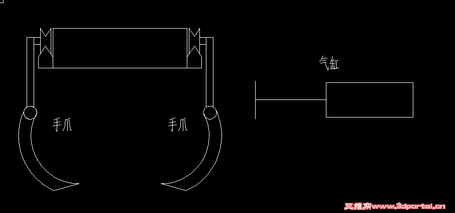

- S  x* a- m2 z; e请教大家,我需要设计实现的功能是这样的:
& W+ n- N4 o/ X) G$ S( B" O手爪挂在链子上转动,转动到位后气缸动作,从而使两个手爪勾住物体。如何用一个不太复杂的机构实现这个功能?气缸和手爪是脱离的

在两个手爪之间用钢丝绳链接起来,到位后中间用气缸一拉就勾住了。

1. 楼主的手爪怎么防止转动? 图示结构是勾不住物体的!
' m( |' z$ W& Q    建议:a )手爪销孔上部还要加尾巴, b) 汽缸外侧加可调挡块。动作:a) 汽缸张开时手爪可以转动, b) 汽缸收缩时汽缸外侧加可调挡块挡住手的
( K; K  D: l0 y$ ~$ U  Y       尾部使其旋转并抓住物体。
* B2 S% v6 y4 m2 E. N2. 按楼主的意思是用双爪,那么要用两个气缸:单独两个缸反向并排,或单缸双活塞背靠背安装。
9 l# q5 N# p4 n2 y3. 气缸机械手结构可以参考日本SMC、德国FESTO的手册。

( X, \* {9 Y, W实际动作要求是这样:  v& D! W6 V4 L7 G3 Z4 O
1.汽缸固定在机架上,双手爪由链条带动做循环运动(或者手抓固定到转盘上,不用链条和导轨)——转动到汽缸位置后 ——汽缸动作——两个手抓对向转动钩住物体(可设置类似卡扣机构防止手爪张开)
, [3 O, Y3 a2 w8 {* I2.手抓带动物体运动到另一个工位后,由另一个汽缸将手爪打开,将物体放下
3 W$ V; h6 G: \7 ~; j9 U! L3 G/ u7 v8 F; W
大家觉得好做吗?我想了好几天也没有太好的思路

我觉得应该可以实现,但是不了解具体情况没法具体分析。像你说的可以设置类似卡扣机构防止手爪张开。抓物体时,卡扣卡死,放物体时,气缸打开卡扣,两个手爪间用弹簧力张开。
$ H' W7 T% s+ E# J, z8 X为什么不像上面回复的那样,把气缸和手抓固定一起?

工件是复合牛皮纸袋,大概尺寸600*400*120,里面装的是粉状、小颗粒状或者结晶状的物料。物料有一定的板结性。+ j7 }% o  M) {/ v& G  \/ N4 e$ H
应该是手爪刺破包装袋

提供的图太简单,看不明白,楼主在考我们空间想象能力呢,请提供详细点的图,才能帮到你。

首先值得称赞的是想法是迈向自动化的第一步,其次是具体结构的设计雏形。
# N1 N2 P9 f5 |" d6 _谈点看法:
8 f/ x9 D" \2 v9 d! u1、你的设计属于起重夹具系统,建议参看夹具多种机构结构图,很多结构设计非常巧妙。4 J; }5 R% A2 Q" o2 A: i
2、改变夹具的动力不能随输送线运行。因为气缸需要走管,电器需要走线,很是麻烦。2 W- X* |" E# V$ N& v5 k1 k* X; ~" L
3、需要行程开关,继电器,或者接近开关,PLC系统做自动控制。
# m+ m6 A5 q5 @" M0 g: C, ?4、夹具需要计算夹紧力。你的牛皮纸袋是否需要有托盘啊。

明白了楼主的意思,
8 L1 j. B4 h1 e; g' H" W5 Q6 q其实想实现这个功能的方法有很多。加紧并不一定非要卡扣,例如快速夹紧器的结构就可以参考一下。7 x$ H% o8 |" C
加紧和松开的工位甚至都可以不用气缸,纯机械的结构完全可以实现。参考医用塑胶手套生产线,完全用导向来实现加紧和松开。

在夹爪的运动轨迹上增加导向机构控制夹爪的闭合与分离,这样的是常用的机构,你可以查一下悬挂输送或龙骨输送,会对你有一定的启发。

两个手抓要做成连杆机构确保开合转角同步.
