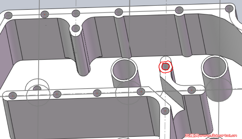

像图上看多的壁上孔边缘要太薄,要向前在拉宽一点,由于数量太多太麻烦了,有没有方便一点的啊,我用最笨的方法在每个圆的边缘多拉出一块,画的要死,到拉伸凸台这一步却显示草图有未闭合部分,太多没法找到哪一块出错的,也请大神顺便再告诉我怎么样快速找到未闭合部分, C# [2 Y* ?) p% P! C5 U

为什么不在工件上表面,直接编辑草图来拉伸除料啊

你的问题不是太明白,不过看了你这个图形,如果孔的大小深度一致。
5 x7 h( e  `6 u可以采用如下的方法:+ x7 ]; A1 w) l7 v; |
1.先拉伸、切除做出你要的造型。
* b5 [- i& a7 `" j# D' ~6 l2.先做一个切除好的孔。
6 L+ o) P  T9 L4 F3 b1 i# Q0 U. G3.做草图,在草图上画定位点就可以了。
& j8 R" O! U0 H) F# H9 E) y4.用阵列切除里面的草图驱动阵列就可以了
) A4 u% P- v8 Y% p" p, w3 b这个方法定位及后续修改比较方便,你可以试试!

我就是在工件上表面直接草图拉伸切除,可是画好后,拉伸老是显示又未闭合的地方,可是草图东西太多根本没法子找到那一块出问题了

是要加大壁厚,但是只加大切孔的地方壁厚,没有切孔的地方不加厚~~~孔的数量特别多,不知道有什么方便的方法去加大壁厚啊,

用移动面命令
发表于 2014-8-16 19:57:35 | 显示全部楼层 来自: 中国陕西西安
以上表面为草图平面,以现有小孔和加厚圆为草图,并将这两个圆复制到需要加厚的孔中心上,然后将整个草图拉伸到位,这样所有需要加厚的孔壁就都加厚了。
