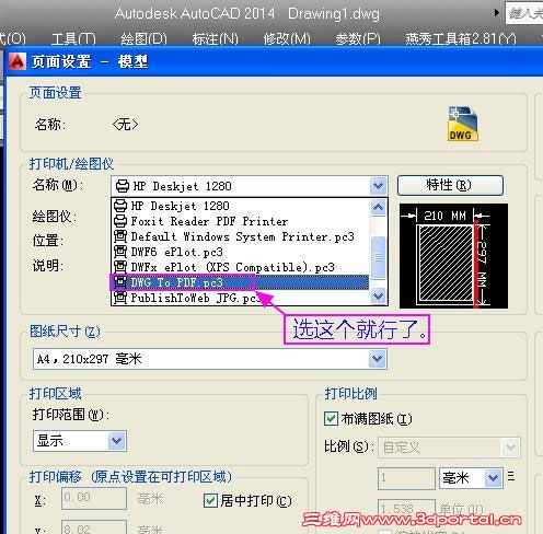

我使用的CAD 2014 好象不能转PDF,求指教!谢谢!

先安装PDF虚拟打印机,打印时选择PDF虚拟打印机打印成文档文件就行了。

- Z7 b* R: Z1 Y5 W* Q' o不用这么麻烦.可以直接用打印命令中的选择打印机为: DWG TO PDF.pc3。 即可。

2014自带PDF打印机,打印时选择PDF打印机直接打印就可转成PDF。

发表于 2014-8-12 11:45:22 | 显示全部楼层 来自: 中国江苏无锡
CADR.JPG ' R2 S; u- W+ y* x1 t( r7 {

9 s2 u7 A1 r0 u' [没错!高版CAD自带的PDF打印机!
