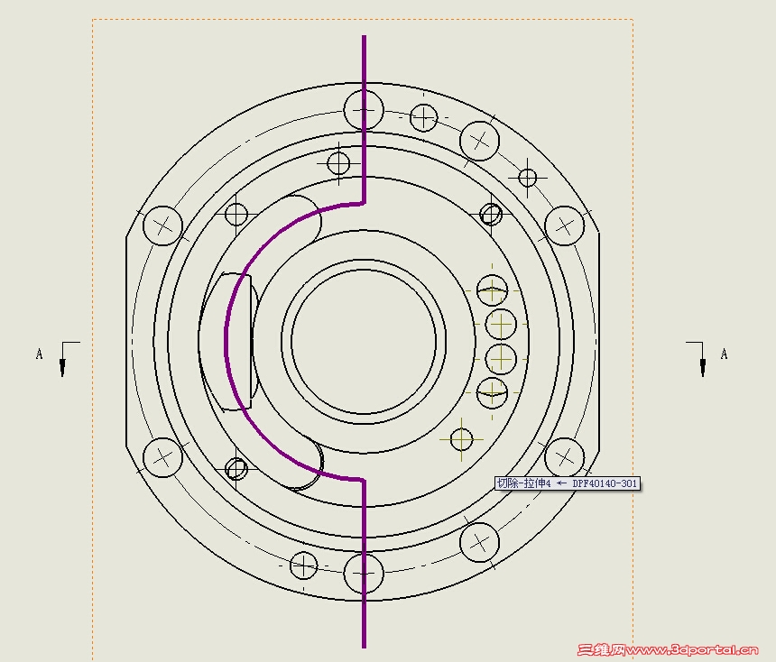

图2所示的剖切线是不对的,请各位指教。

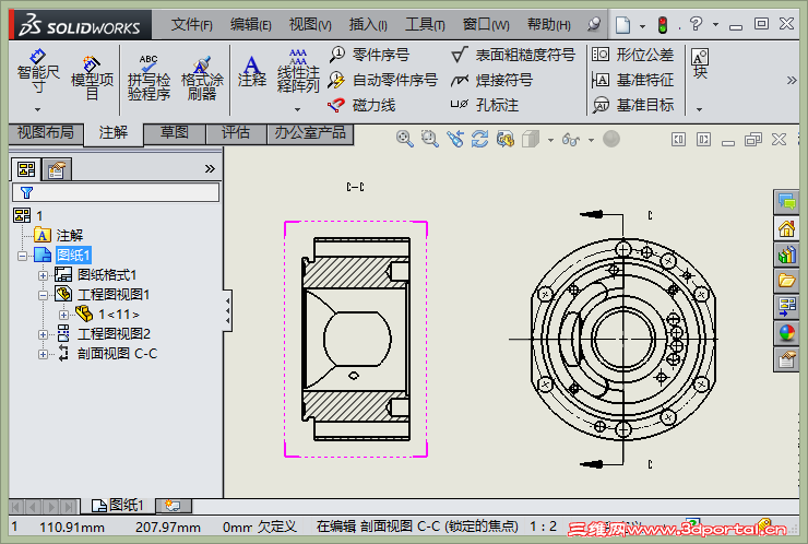

发表于 2014-8-11 20:21:48 | 显示全部楼层 来自: 中国广东深圳
先画好那几条线,然后把那几条线一起选中后,点工具条上的“剖切视图”就可以了

 楼主| 发表于 2014-8-12 07:55:01 | 显示全部楼层 来自: 中国陕西宝鸡
作弊?天花板,怎么作弊? 你那个正是理想中的剖面那
 楼主| 发表于 2014-8-12 07:58:27 | 显示全部楼层 来自: 中国陕西宝鸡
寂静天花板 发表于 2014-8-12 06:51 static/image/common/back.gif
% p, S7 e' M$ h- _你画个圆弧试试,剖出来的根本不是这样,俺这个是作弊得来的
3 {! l) X2 {* Q+ y$ G是啊,如果选择圆弧线,剖出来圆弧线的部分直接就没了

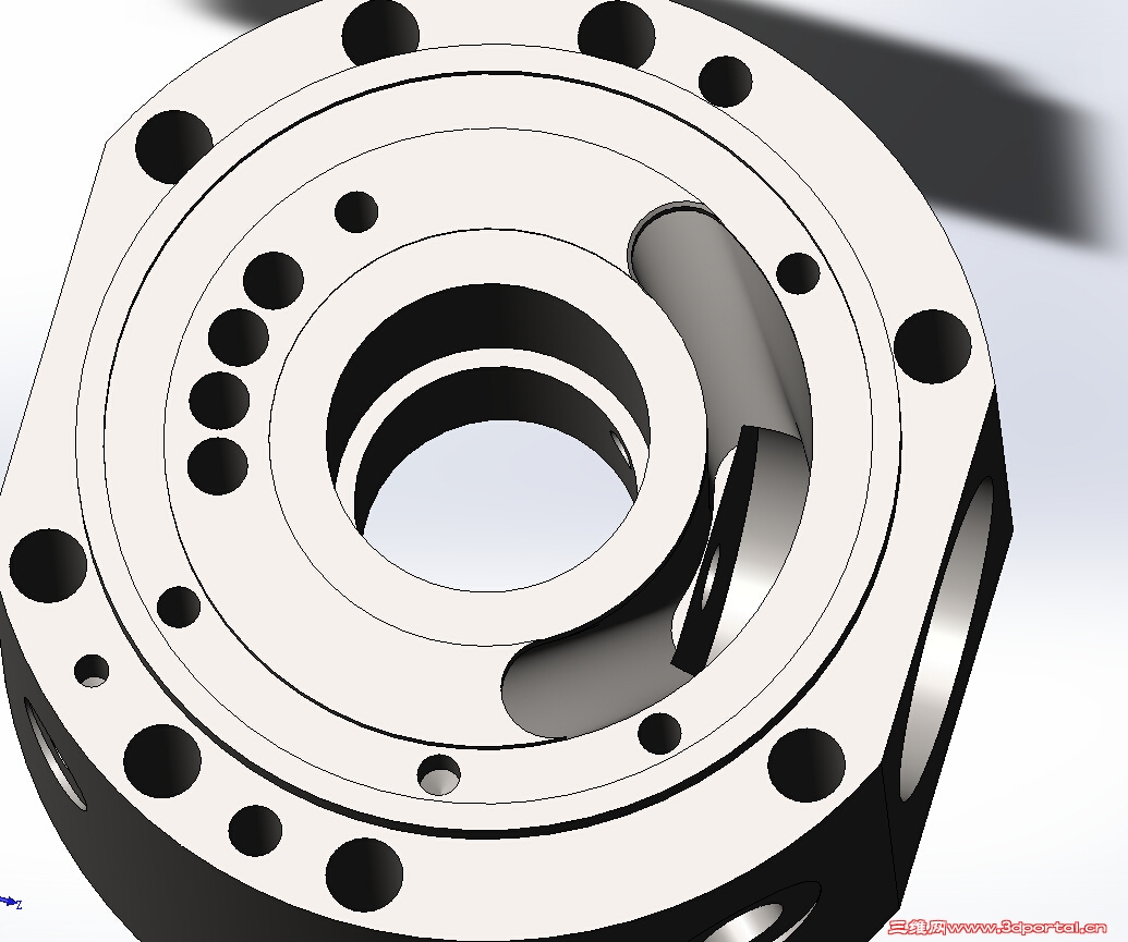

 楼主| 发表于 2014-8-12 08:04:37 | 显示全部楼层 来自: 中国陕西宝鸡
额,我明白了,直接拉伸切除。。。
发表于 2014-8-12 08:27:15 | 显示全部楼层 来自: 中国山东烟台
我猜也是拉伸切除得来的,呵呵

发表于 2014-8-12 09:32:59 | 显示全部楼层 来自: 中国四川成都
是有点难哈哈。

 楼主| 发表于 2014-8-12 12:01:24 | 显示全部楼层 来自: 中国陕西宝鸡
阿帕奇 发表于 2014-8-12 11:39 static/image/common/back.gif
9 ?# T5 F) F$ J. t9 y- ]请透露天机
' X! }7 c1 H& s% f4 u看看他的模型树多一个视图,就知道咋来的了
发表于 2014-8-12 12:04:46 | 显示全部楼层 来自: 中国江苏徐州
2 j- C3 K! e$ p  x/ c2 Q; C4 D$ j- Y请透露天机
" k5 w# F8 V4 C$ {3 d1 ^( b
多边形(近似圆)→剖面→结果没意义

发表于 2014-8-20 08:02:57 | 显示全部楼层 来自: 中国浙江嘉兴
切除后剖面图是不会有拉长的。
