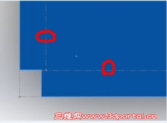

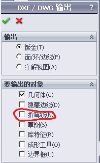

需钣金展开图编程,直接在零件里展开另存CAD,我的SW展开后是; a4 ]$ d9 ]6 Y5 M4 O7 [6 o
我的SW展开
我的SW展开
9 `. e/ ]( U0 ?, d导CAD后没有多余线,方便编程9 \* J: t! Z, J7 I5 W' W1 q: p# }9 X
同事的SW展开后是
8 c, K: V- l/ i7 ~- w
同事的SW展开
同事的SW展开
: d  i+ M: ?4 ]- v1 ~' ]; N8 C, b4 N导CAD后在示意处有多余的线,每道弯都有,求大神指点问题出在哪里?怎样设置才能和我的一样?
