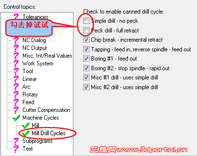

怎么改MasterCAMX6后处理,让钻孔循环为直线插补?
0 g. E% I; _" P/ i" G$ i1 @  Z2 x使G81,G83输出以下格式:
& Q; X- \; X/ M: g8 rG0 X_ Y_ R_& ?4 N. A+ U. r
G1 Z_ F_
2 b) Z- e2 m. ~& t7 Q& ^! T(原格式G99 G81 X_Y_Z_R_F_)' s1 h) D6 q$ L2 E, M

Snap12.jpg . [% c4 g2 x; o' f
机床控制,这些勾都去掉

 楼主| 发表于 2014-8-12 07:08:36 | 显示全部楼层 来自: 中国河南南阳
谢谢,完美解决
