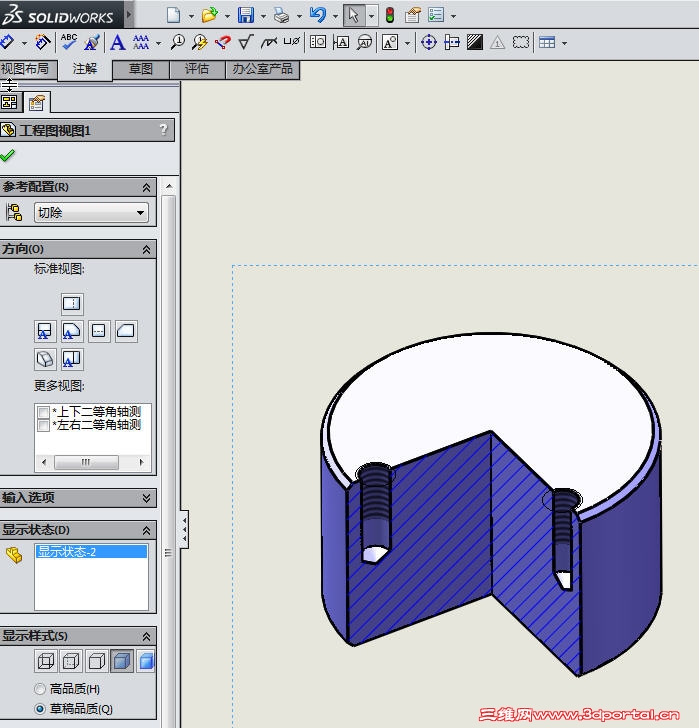

solidworks 有没有轴测图剖切功能,我知道用配置就可以实现,有没有更好的方法,catia工程图就有这个功能,

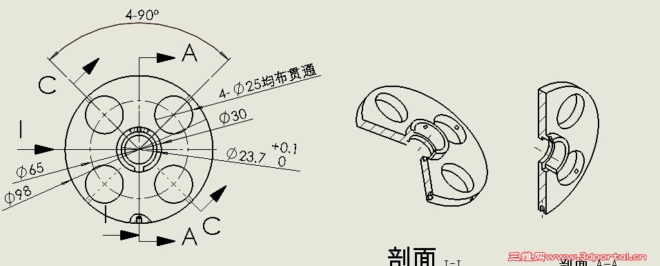

发表于 2014-8-14 15:20:21 | 显示全部楼层 来自: 中国北京
+ Q* T. j2 a: }9 q! R4 v( }

发表于 2014-8-15 11:56:31 | 显示全部楼层 来自: 中国河南郑州
寂静天花板 发表于 2014-8-14 14:03 static/image/common/back.gif/ G8 h0 g" F6 `; i' d% _
示例?帮助文件中哪个写的不明白,右击剖面视图或旋转剖视图,在弹出的快捷菜单中选等轴测视图
. Y, Q" p  s& M8 R7 I学习了

 楼主| 发表于 2014-8-26 12:38:29 | 显示全部楼层 来自: 中国北京
lishbo 发表于 2014-8-26 10:40 static/image/common/back.gif% Q5 P1 ?8 j. A' P% N
请问楼主,怎么用配置呢?
% Z, r% e6 H1 W2 G0 K切除后的存成另一个配置,出工程图的时候直接调用配置。
发表于 2014-8-26 14:39:55 | 显示全部楼层 来自: 中国广东深圳
以前一直不会用,刚刚试了一下,很好哦。学习了。
发表于 2014-8-26 21:04:11 | 显示全部楼层 来自: 中国广东深圳
liliang147823 发表于 2014-8-14 15:20 static/image/common/back.gif* K( `: {! R$ v& n- D
6楼的方法很给力啊,问题是标注啥的也都没有了。
, ^% ]+ k- U4 R7 _1 g1 P
你这第二个图的剖切怎么做出来的?我只能作出你第三张的样子的等轴测剖面效果来呢?
