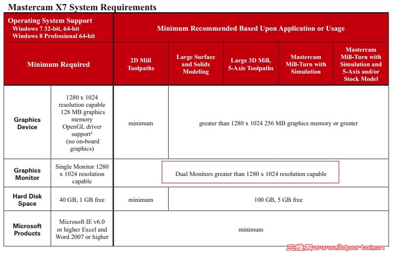

[求助] 求救,X7安装在win8.1的笔记本上,机器群组属性窗口太大,不能确定怎么办??

 楼主| 发表于 2014-8-13 13:00:00 | 显示全部楼层 来自: 中国北京
我的笔记本最大分辨率是1366*768,问题还没解决啊,怎么办啊!!!求高手指点,路过不买快找人来帮我

mairkg 发表于 2014-8-13 13:00 static/image/common/back.gif
+ n/ o. D' P. i* G; [$ {9 q; f我的笔记本最大分辨率是1366*768,问题还没解决啊,怎么办啊!!!求高手指点,路过不买快找人来帮我
( P% M+ [3 S+ K% X5 Q' X# g没达到官方最低分辨率标准.没救.

 楼主| 发表于 2014-8-13 13:21:29 | 显示全部楼层 来自: 中国浙江宁波
谢谢版大,说的比较权威

mairkg 发表于 2014-8-13 13:21 static/image/common/back.gif4 v# ?! j  L- a1 w/ \, C3 P6 D& n
谢谢版大,说的比较权威
" t3 y2 @; I" x0 a+ r
其实,在Windows8/8.1里面,窗口确实比在WindowsXP/7里面要大,但大也没大出官方系统要求中的最低分辨率要求.这个BUG被修复的可能性也不大.

发表于 2015-4-16 22:04:47 | 显示全部楼层 来自: 中国广东东莞
) {# X; _0 W$ ^* i! A我的笔记本最大分辨率是1366*768,问题还没解决啊,怎么办啊!!!求高手指点,路过不买快找人来帮我
6 t6 H! P' U, n  u: W# ~" Y有1380*738就有1280*1024/ F/ S1 L' C% i7 l) V3 L6 h
发表于 2015-4-17 00:22:50 | 显示全部楼层 来自: 中国湖南邵阳
8 k4 a6 Z4 R7 C  \/ n( V
2 v% r6 M1 ^, E* T1 z其实你们说的都不对,win8,win10系统得换字体就没问题,我分享下,你们改下字体就不会出现那个问题。
0 ^8 u- J0 Q6 Ghttp://yunpan.cn/cV8fnmUyvFev5 (提取码:17fa)' t% _, X2 W/ M/ d/ \
如果不会改字体,百度下就知道。记得换好字体,应该要重新启动下。
