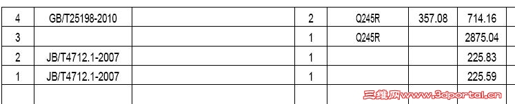

Solidworks2011生成PDF时,不显示汉字。请问如何解决。; h5 Y* Y$ Y5 D; n: C! N9 @

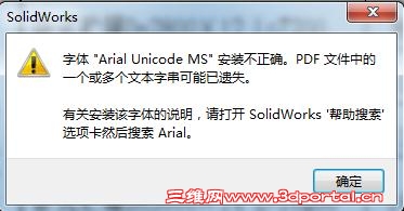

D版本的SW2011。提示9 l# t6 y0 `; J" ]
! v2 ]/ j& L5 m% @' i4 JSW2006生成PDF汉字显示正常
. W% Z, t: ~2 P0 V* H9 I# ^3 D) J" `9 e$ m* \$ d
安装D版本的SW2012汉字正常
% F9 i) [4 z6 m( G& N; ?$ W: R. o+ B: C. t& ~

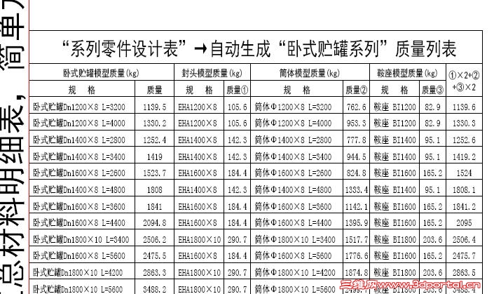

卧式贮罐Dn1200×8 L=4000.PDF
