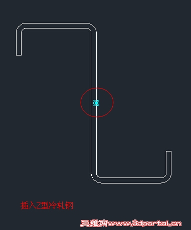

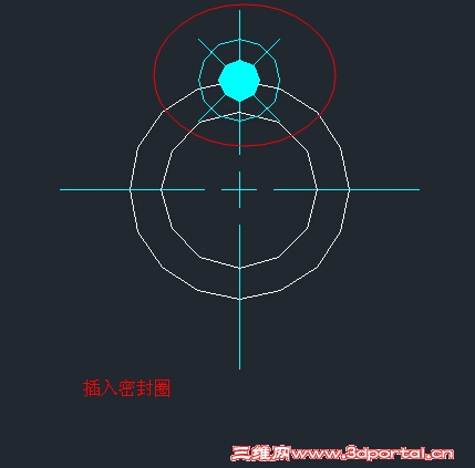

楼主一直都用的是标准版,昨天心血来潮,装了一个机械版,发现插入标准零件时,图上都会有一个圈圈,请问这个圈圈是什么意思啊?; ^& B0 ^% C& a/ J
发表于 2014-8-14 09:46:15 | 显示全部楼层 来自: 中国江西鹰潭
这就是插入点。
