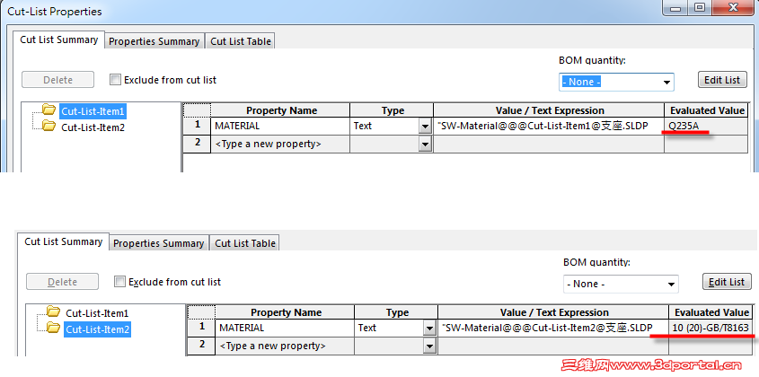

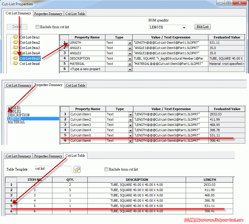

在用焊件模块时遇到问题了,还请各位大虾帮忙解答一下,先谢谢了!& @) v+ U9 @4 r- O
如图所示这种情况有遇到过吗?对于里面包含有不同材料的焊接件的属性设定还请各位能分享一下经验

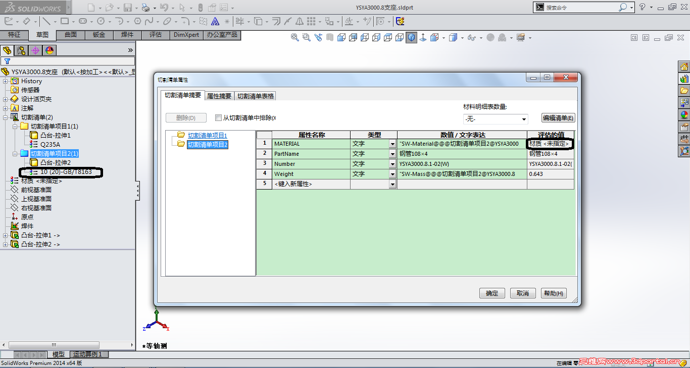

感谢丹大回复,上传了源文件,麻烦看一下,为什么我付了材质而自定义属性中还是显示未指定材质呢?

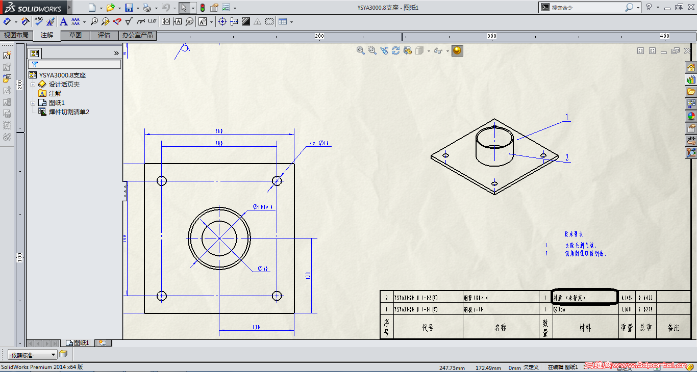

; h7 w" Z6 N) ^% x* `* X0 \你设置的是焊件清单,但图片上显示的是装配体的BOM表
1 [/ m5 J  |; o( `1 Q, _! A! ?
我把焊件切割清单做成材料明细表样式了,问题不在工程图上,是切割清单项目2中我付了材质而切割清单摘要里却显示未指定不知什么原因?

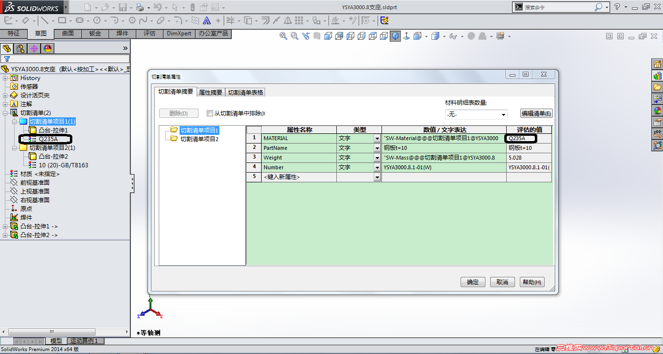

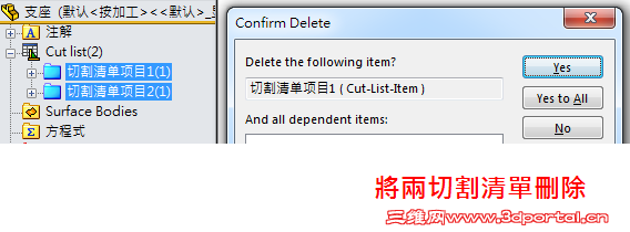

发表于 2014-8-14 15:55:51 | 显示全部楼层 来自: 中国台湾
看圖說故事時間…兩步…下課…4 B& j3 }" q  @4 a1 F5 o# \; `
& H8 R: b9 J5 |- F; c/ e
2014-8-14 下午 03-50-24.png 3 c9 [* u0 S( M% R& A1 ?
$ Y3 g% o6 o* z, a" g% X& ?; J: p' q* F9 ]4 n
! ]& i# b" f9 J8 |1 n  b0 \
 楼主| 发表于 2014-8-14 16:07:20 | 显示全部楼层 来自: 中国山东烟台
按照丹大教程轻松搞定,心里舒服多了) w$ x$ A2 \) F4 W1 N  o2 f
只是为什么会这样,软件问题还是我操作不当?

发表于 2014-8-15 09:57:09 | 显示全部楼层 来自: 中国台湾
啥都没准 发表于 2014-8-15 08:27 static/image/common/back.gif
9 [% N; ]* F- g0 L9 z) s( B5 E啊但老师请教,结构件的长度怎么关联??
& e# ]& a; H& ^$ B, V4 o" R
不要叫俺老師啦!!
# e( ]5 r* Q- ^' N3 @- S1 p# s% W. d0 ^3 I! F

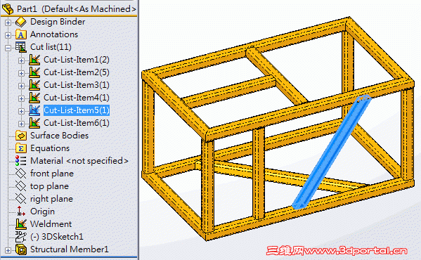

在製做結構成員(結構件)時有一個習慣要養成:改變後點擊更新。! @2 v8 q& W, B6 D3 W+ Z# z* V
然後一切你要的答案都在切割清單屬性裡了~3 }" z$ Q, ?8 L, l$ L. P

( k8 L1 G" m/ n9 D非常感谢,已经试验成功!!
