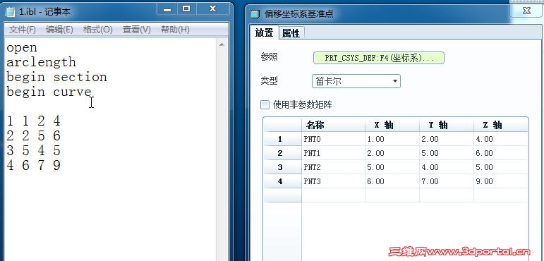

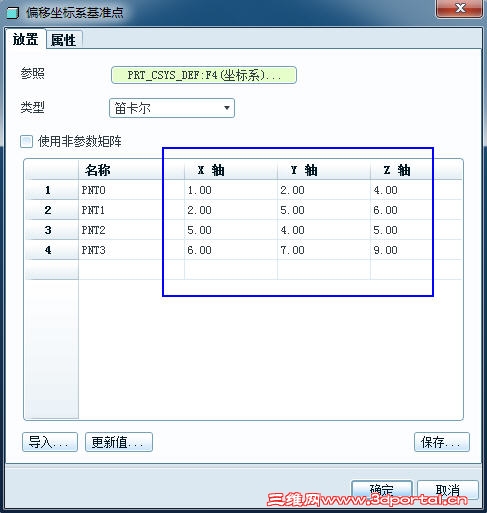

4 Y& r4 U% U( n/ n方法1:利用偏移坐标系创建一系列点
, s/ I8 o/ N4 \) r: X' @ 1.jpg
! m/ n( S( P1 }6 K1 R7 y+ n9 @! B& `; e, K
5 y7 d% i8 ?6 C; a5 E* C# M
3 C) R. @. E8 ^) C5 l$ \3 T& _6 F" R! Z' Z0 e: f0 @1 q
利用通过点创建曲线3 s7 [( M# c; G; @$ Q
) p# R7 ~. s5 w' Y: O: H9 |9 U+ H7 n  S9 Y- P- w  x7 ]2 k7 X) {7 Z  v
方法2:建立一个空白文本文档,随意命名,后缀改为.IBL,我这里随便起了个1.IBL。( O" d4 j4 k2 v3 c. Q& Y
输入坐标值和方法1的一样。. f; U1 v- s. p3 A; R, W; v  J& k( Z* \
8 ~( E7 L2 `& ?
9.jpg # k! \& |) P1 D% ?, `2 R

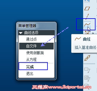

: h. u- W$ X+ L2 E利用自文件方法创建曲线
: F* h7 D2 X& N9 U
. r2 E! _' J3 t7 f% f$ ~9 B 4.jpg 8 V- b+ w5 u, K: B, P

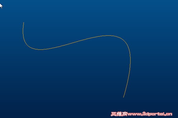

得到的曲线和方法1是一样的。
7 I" v% G" ]: l0 e& j) c
/ {/ |5 u' s1 n7 f1 X 7.jpg : ~: f$ u. U+ ^2 Y  z3 P
- l3 t% v: P% W9 i8 y2 M5 Y
