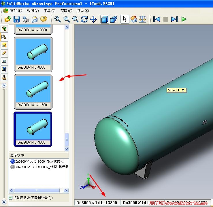

如此低配运行SW2006的比较得意结果。* X4 ?& j; Q: ]2 b+ F, h5 Z
- z6 F/ o+ \  [" Q8 T. X. { 00.jpg 2 o4 s9 y5 E0 l$ p" |- b
! E( \" Q! S2 K4 n; q0 H附件是145页正在调试中的卧式贮罐系列的工程图。
7 Q, Q3 u5 u$ V# F+ h5 i
: e' `# d6 Y# d  ~ 卧式贮罐系列.PDF (2.34 MB, 下载次数: 51)

宁工,请教个问题啊,你那封头上的壁厚是怎么标出来的?压力容器的节点图你是用solidworks怎么表达的,最后一个问题是筒体和封头上的补强圈如何画?

" L: Q) u6 `- A5 {- c$ X1 ~( `这种低配计算机,把所有节点搞出来,机器就转不起来了。
; p8 m# V4 p( X/ g! fSolidworks搞节点图,真不如AutoCAD好用。
1 c2 ^3 A8 h0 U标尺寸是人工一个尺寸一个尺寸拉的,没有什么窍门。

封头壁厚尺寸我只能标在直边上,曲面上你是怎么标的?
