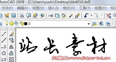

发表于 2014-8-16 09:39:33 | 显示全部楼层 来自: 中国辽宁本溪
本帖最后由 xhq1954425 于 2014-8-16 10:04 编辑 / }. u+ J! K& e( F5 P& x# x: N& S2 l& q
! o: v, y' H" G8 r$ C
先把自己手写的字拍摄成图片,然后用矢量化软件(网上有)先生成DXF文件(肯定是有失真之处),再用CAD打开做适当的编辑工作后存成DWG文件供调用,但是,这个已经是伪造的字(非直接手写),所以你这样的签字在法律上应该是无效的……因此,你的想法有点不现实。当然如果没人提出质疑,你是可以用的,如果出现法律纠纷你还可以死活不认账。
