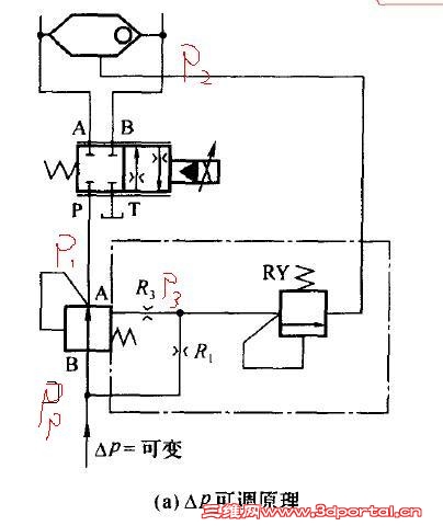

在学习进口压力补偿器的时候产生了一些疑问,请教一下。
" m! g7 D, h1 r/ g$ L如截图所示为节流口压差可调式的进口压力补偿器,先说下我的理解,在定差减压阀上面建立的力平衡方程为:
' K, j. y# T) z+ S% BP1*A=P3*A+F1(弹簧力),) Z  i8 n8 J& D/ m" r
P3为B型半桥的输出,
3 v- Q5 L$ q7 @# H* P2 l* UP3=P2+F2(RY).
, o1 B7 R/ b: x" e+ C由上两式可得节流口压差=P1-P2是与F2(RY)相关的,通过调节F2(RY)可对节流口压差进行调节。
8 @8 Q+ \% O8 x0 g7 `这样理解对吗?请教一下大家,还有一个疑问,我觉得在小流量系统中,由于流量小,整个前向通道中压降就小,PP与P2的差值就小,那么RY设定值如果大于PP与P2的差值,那么这个系统就不能使用吧?但是看书中没有提及这方面的注意事项,是我的理解哪里有问题吗?
发表于 2014-8-16 17:01:53 | 显示全部楼层 来自: 中国北京
如果RY设定值大于Pp与P2的差值,定差减压阀会全部打开,就没有减压、补偿的作用了。
