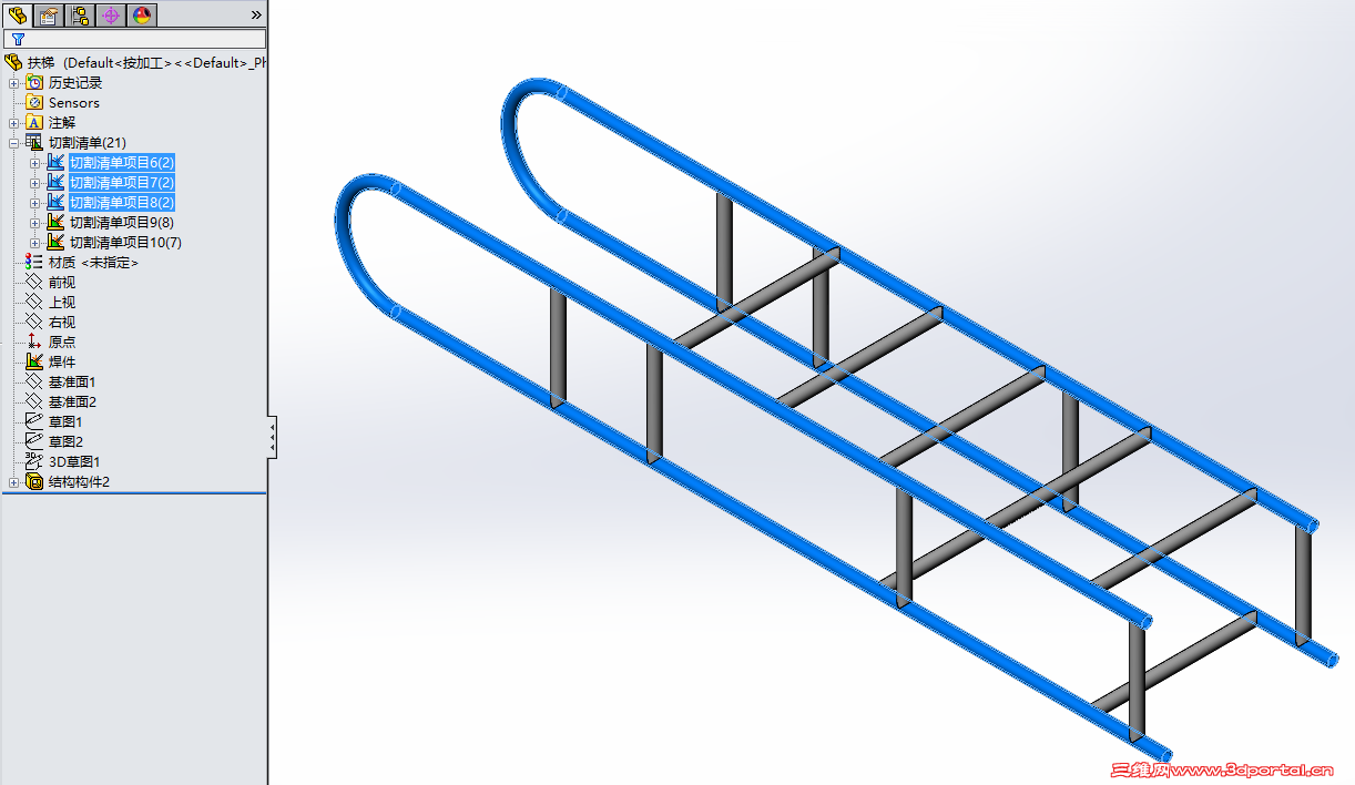

! w) Z. v; {9 v* F; `% N要求出一个切割清单项目,就是图片中出现的高亮部分、而切割清单出现的是三个,源文件是2104版本的。6 O9 n# E3 b: O0 Y, b6 ^9 |

可试用镜向的方法镜向此焊件。试一试

生成结构构件时,合并圆弧段实体就信了。
 楼主| 发表于 2014-8-18 16:20:46 | 显示全部楼层 来自: 中国河北唐山
风火在线 发表于 2014-8-18 16:19 static/image/common/back.gif; [  W  k2 H6 g+ E8 H+ i
生成结构构件时,合并圆弧段实体就信了。
" g. I. i/ R9 P% [4 v3 y9 X4 \测试成功,大家也可以试试,没问题

不要的右击点不在切割清单中显示就好了
