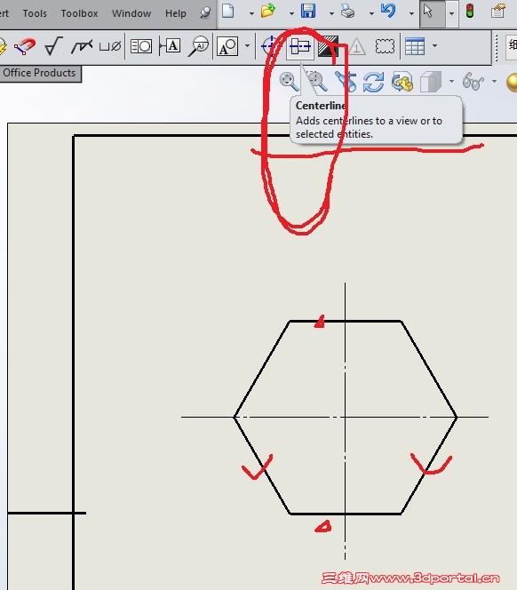

六方孔怎么标注中心线,一直没解决,我都是用笨法,画相切园,然后标园中心线……不知朋友门怎么解决的……
发表于 2014-8-18 19:50:50 | 显示全部楼层 来自: 中国陕西西安
直接手动画出中心线,然后再进行标注。

发表于 2014-8-19 11:02:30 | 显示全部楼层 来自: 中国台湾彰化县
託悶神老大的福,解決這問題方便得很~~~
+ V  A& L+ h+ `3 P
/ r& {: T  }; S, ^, c& c% a  r6 I capture-1.gif
6 G5 p# h' t' H$ t; X; k, v

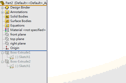

发表于 2014-8-19 11:11:54 | 显示全部楼层 来自: 中国台湾彰化县
" y* y/ r+ a' q. V! T, t
啥都没准 发表于 2014-8-19 08:37 static/image/common/back.gif
4 ?" b6 H1 H# O6 d0 z/ j: v2 \9 y( h可以是可以,但总觉得不是很方便,打印的时候草图还需要隐藏吗
- K$ T9 D& i% S1 U
如果不是像悶大使用宏來完成,那麼天花板前輩的回答就是標準答案!當然,打印時必需隱藏草圖!; q' ]8 z# Y5 y2 L( c
其實也還有其它方法,例如製做不相干的圓柱實體,讓系統在出工程圖是自動標註中心線。# G# |. w# z: Y7 M, k" P- v
這和天花板大說的不太相同的是…0 f2 [  o& e) U- c, c) V
前者必需顯示草圖圓,手動標註中心線(不是自己畫),然後隱藏草圖。! u# N6 n& {$ b' _
後者無需以上過程,系統會自動標註圓柱的中心線,完成後將之隱藏,缺點就是會多一個實體…" J, M' g( Q% L" d/ P

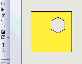

发表于 2014-8-20 08:13:09 | 显示全部楼层 来自: 中国广东深圳
  z* E6 S! W& a* L
这样不符合你的要求么?' Y0 [9 o$ ~& v# E
发表于 2014-8-20 09:31:32 | 显示全部楼层 来自: 中国浙江温州
ugforrest 发表于 2014-8-20 08:13 static/image/common/back.gif9 A/ z! y* a' T& |
这样不符合你的要求么?
; N$ U6 w) V# v
就是还要手工拉长中心线...
