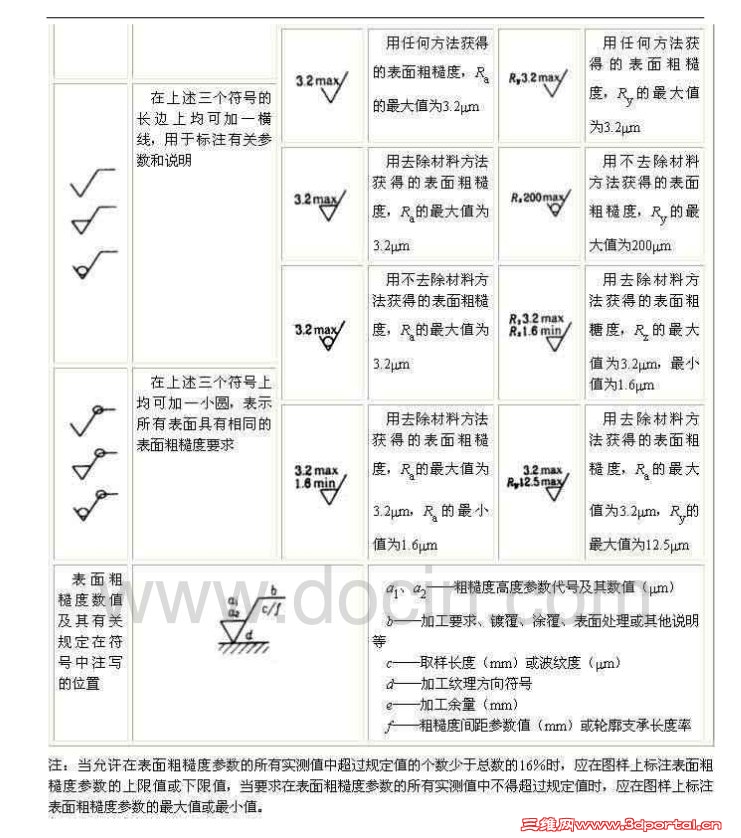

大家好 ,帮忙看看这个粗糙度该怎么理解,一份老外的图纸上的

椭圆内的2112应该是加工工艺方法(可能就是只点画线表面),具体见注释或内部文件。
* F8 n% f# c0 d+ G, N) c右下角的垂直度符号表示加工文理方向要垂直。

, ?" _# O  g+ f- y& V& d( H- {( e你的意思就是说这个0.4的粗糙度是指点划线的圆柱面,加工文理方向和端面(Ra 1)垂直?Ra0.4怎么标准在那个位置 不符合国标呀,哪个国家的方式?

1. 首先,应该是尺寸线长度范围内所指端面到圆弧面全长回转面粗糙度都是0.4微米。工艺要求是2112(文件代号?)' H6 I7 B& l! z. ~$ P
2. 粗糙度文理方向是垂直于圆柱轴向。Ra0.4那样标是因为对一组面(共6个面)有同样的要求。如果单独标注则圆柱面、圆弧面、圆锥面都要标。这样可以简化图面。$ ]+ E* j1 y, Z  w/ D! B7 L: A* I
3. 点画线表面是有特殊处理要求的,圆柱度要求0.004是处理后最终表面要求。, P0 G% M- |  U& b( d$ o! n

" a; t, I  N  c* P+ d/ i$ Y2112是表面形成的工艺方法代号,点划线代表表面处理层(如镀层、涂层等),表面粗糙度和圆柱度是表面处理后所达到的。此要求的范围是与端面垂直的长度内的各面。
