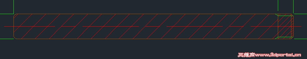

晚辈之前用标准版的时候,填充命令H,可以拾取很多点,然后统一填充。现在换的机械版,填充的时候是拾取一个点填充一块,不能把所有想填充的区域的点拾取完了统一填充,很不方便,而且填充出来的图案比例不一样,需要再次调整。( V  Q; D* s8 d! V' h

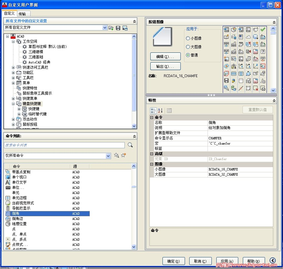

8 O5 T4 G9 E, E& E设置在“工具、自定义”,接着出现附图所示界面。在左上窗口选择“键盘快捷键”,坐下窗口选择你要的命令,右侧窗口里可以看到是那些快捷键。

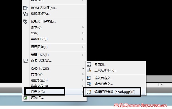

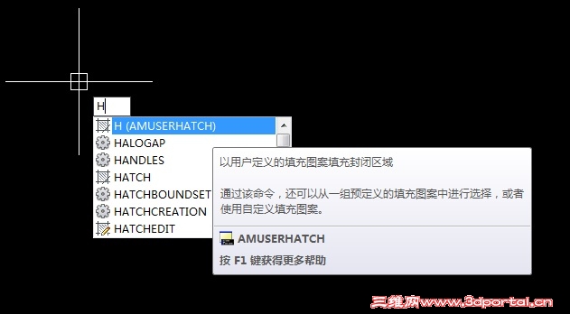

发表于 2014-8-20 23:28:52 | 显示全部楼层 来自: 中国广东东莞
善于观察才能发现本质问题。

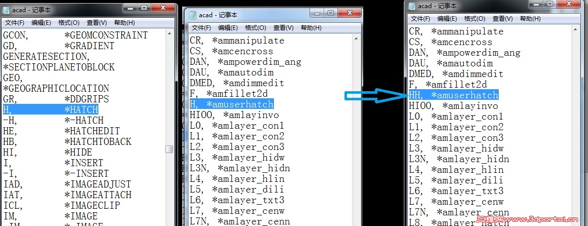

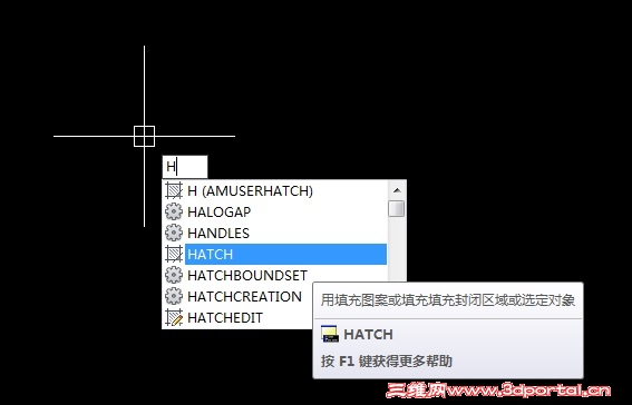

( ?$ u) S" A2 K  O5 b按下键盘H键观察下拉框,你会发现H对应2个不同的命令,一个是amuserhatch,一个是hatch , 最后一个hatch才是楼主想要的,8 h8 x5 K" z2 f
只需要把amuserhatch 命令的快捷命令由H 改成其他的,比如HH 就ok了,修改后保存PGP文件后重启机械CAD即可。
/ ^% P: G' ~$ P) M* N+ I$ `# I" r$ y9 _2 L' E8 \
3 h! @  ]4 f  `( @% e% ^- S# K
按下H键,,4 U: a5 n" F5 b' J3 \; A
% `) v& E& G/ A# H

- l1 Q' L1 R! n工具-自定义--编辑PGP文件9 c9 T1 O7 `* U" t. p$ q8 {6 t
3.jpg * i1 q- W3 g7 q% ^
8 \, v2 U! t' ?8 [) G! ]2 ]1 w
把amuserhatch 命令对应的快捷命令改名字,比如HH,保存退出记事本,重启CAD。. j3 [+ Z! l# Q/ r5 `0 @

: @; A1 |1 D3 D1 m% S- J6 G* I9 Q设置在“工具、自定义”,接着出现附图所示界面。在左上窗口选择“键盘快捷键”,坐下窗口选择你要的命令 ...
- R' c; X+ M$ A- V前辈,可以了,输入hatch就可以了!谢谢前辈!

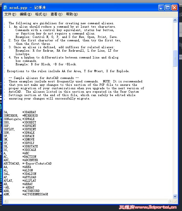

: `; P2 I  ~' u( A( x( [以前DOS版时可以直接用记事本、写字板等软件打开pgp文件进行编辑(也就是改动左侧栏的组合字母。不过注意改动之前要先备份一份到其他地方。)。见附图。我在6回答之前找过这个文件,但没有找到。也就没有写出来,只有在帮助文件里找,最后在CAD界面里找到快捷键设置。

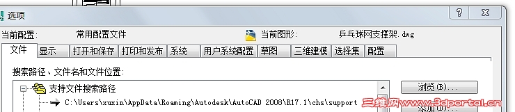

1 \' y. u& ^# q0 M8 w' v+ F+ \/ A6 S那个PGP文件你可以按8楼所说的方法随便修改,弄坏了也不要紧,跟别人要一个替换了就完了,他的保存位置在下图所示的support文件夹中(机械版估计也在此):
1 P6 X3 j. e/ h2 _% {  K
5 i8 D- C. s. ]+ h3 D- j5 _注意:各机器位置不同的,你要打开工具——选项——文件来认定。

: ?1 `8 y. F/ [! E, d4 h) D  ~我的系统是XP。acad.pgp文件的路径在:C:\Documents and Settings\Administrator\Application Data\Autodesk\AutoCAD 2013 - Simplified Chinese\R19.0\chs\Support。不在AUTOCAD的安装目录下面(难怪我上次没找到)。
