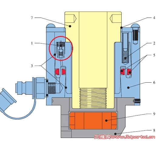

各位大神路过帮忙看看图中红圈标记的是什么规格溢流阀?是不是标准件?急急急。。

请上大图,只给个剖面图确实什么都看不出来

( L7 j: u+ Y' n: V# ?5 h' `; \0 ]正因为我手里没有样品,这是螺栓拉伸器上用的内置的特殊溢流阀。就是问问有没有见过这种类似的标准件。。

应该是油缸的单向阀,快插接头接p时,锁紧,接t时松开.自身有一定的开启压力,也可以看做溢流阀.

这是个单向阀吧。

看图应该是单向阀。

感觉像油缸的排气阀一样
