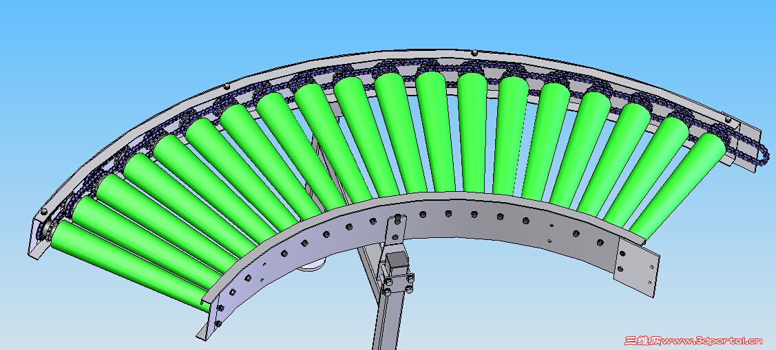

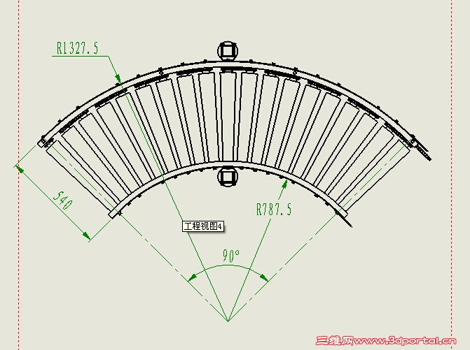

这个弯头的滚筒 滚筒每只约3kg重一共19支 如果用电机带动它  怎样计算 《力矩和功率》 了    & D" h% V% A' Y# i
发表于 2014-8-20 15:14:07 | 显示全部楼层 来自: 中国湖北黄冈
仅考虑这些滚筒的重量不够,电机还要带动滚筒及上面的货物运动。所以货物的重量、速度或加速度要考虑。

发表于 2014-8-20 15:44:50 | 显示全部楼层 来自: 中国山西太原
1  计算仅带动滚子转动的功率:需知道滚子的转速n,求出每个滚子转动的摩擦力F,查出滚动磨擦系数f,可求出滚子的摩擦力:F=fN,求出摩擦力矩t=FR,R为轴承滚动半径。求出总的摩擦力矩T=19t。, r5 ]- D% P' q" J( _! m/ _% ?# S
带动滚子转动所需的功率:P=nT/(9550η) ,η为效率。如果如果转速不高,可不用算启动力矩,因为电机允许启动电流短时间达到额定电流的7—8倍。
4 _* s4 Y1 u9 c9 u9 w2  如果滚子上还放重物,这时只需要将求摩擦力时的正压力换成重物重量加滚子重量就行了。
 楼主| 发表于 2014-8-20 19:04:47 | 显示全部楼层 来自: 中国广东广州
gaoyns 发表于 2014-8-20 15:44 static/image/common/back.gif# N* N9 H2 o. A" `+ y
1  计算仅带动滚子转动的功率:需知道滚子的转速n,求出每个滚子转动的摩擦力F,查出滚动磨擦系数f,可求出 ...
! O0 h. ?  `9 k: @" v
如果滚子上还放重物,这时只需要将求摩擦力时的正压力换成重物重量加滚子重量就行了。??
- C& X0 D, f+ n9 n, B4 ?0 I & w3 I! R; _4 c
如果加了重物 求物体对滚筒的摩擦力再根据这个力去求力矩 再求功率  水平的是计算摩擦力  垂直的计算重力 这个理解有误吗??

发表于 2014-8-21 08:33:34 | 显示全部楼层 来自: 中国山西太原
314212186 发表于 2014-8-20 19:04 static/image/common/back.gif
# X6 n, x9 z. [如果滚子上还放重物,这时只需要将求摩擦力时的正压力换成重物重量加滚子重量就行了。??) J# J  j7 a' {* Q; t* e& M
3 L3 W+ u# X9 [/ Q2 h* E
如果加了重 ...
, V8 D7 N  ?! y+ k: I8 w% w2 u放了重物后,摩擦力矩有两部分,一是重力作为正压力在轴承内产生的滚动摩擦力矩;二是重物与滚子的滚动摩擦力矩,滚动摩擦是正压力产生的与运动方向相反的力,不分水平和竖直力。8 o" R1 L: ?: {! t  S7 j0 W" T
楼主提出的单项计算与输送机械整体计算是不同的范畴。

如果滚子上还放重物,这时只需要将求摩擦力时的正压力换成重物重量加滚子重量就行了??   将 重物的重量与滚筒的重量  相加再乘以9.8就可以了  是吗?? 然后用这个力 乘以距离 就是 力矩了是吗 ??
发表于 2014-9-14 08:28:02 | 显示全部楼层 来自: 中国山西太原
重物重量加滚子重量就是产生摩擦力的正压力,查出滚动摩擦系数就可算出摩擦力,再乘上轴承的回转半径就得出摩擦力矩。
