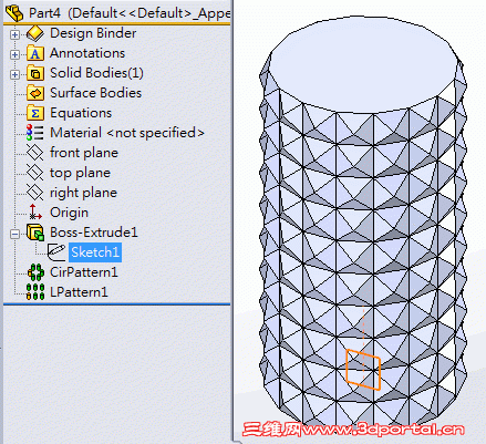

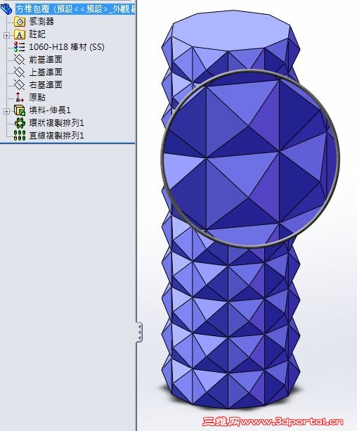

/ G! d; g/ B8 l- u在其他網的練習題分享參考
) V; ~/ f0 ]5 K3 a
  I/ ^* X4 p+ Z( R) h 1.jpg 2.jpg * B2 k0 M: n3 r: N

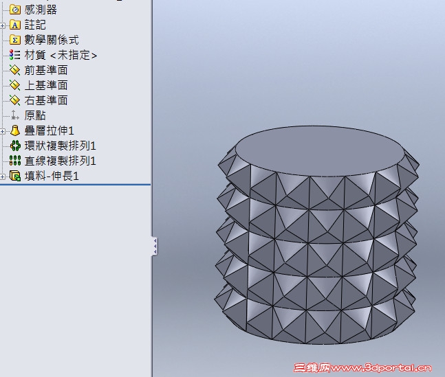

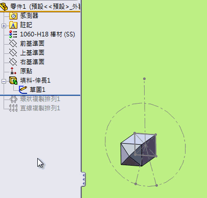

发表于 2014-8-21 12:05:35 | 显示全部楼层 来自: 中国台湾
支持梁兄發帖~頂頂更健康~; m( }4 J' M& C0 j5 a4 P9 r
2014-8-20 下午 03-49-45.png 2 E! P4 U. V5 c* u
! N2 ~+ K* m) Q0 }1 M

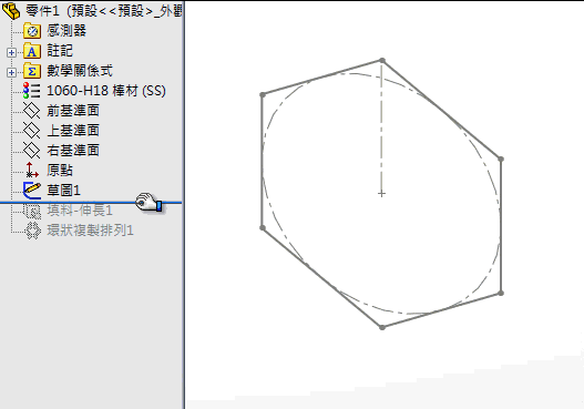

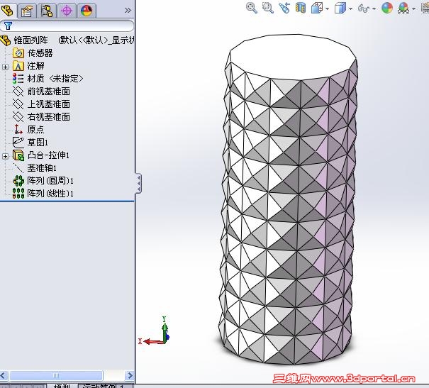

发表于 2014-8-21 14:31:23 | 显示全部楼层 来自: 中国北京
不习惯用3D草图,做了个辅助的草图。
$ a1 C: S2 A* D) d, l
方锥包覆
方锥包覆
/ A, c, ?% l# |) W5 A, d% D

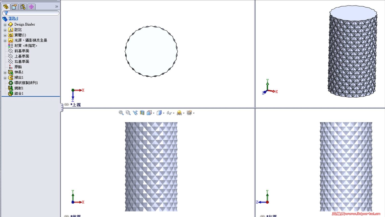

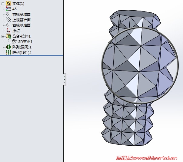

 楼主| 发表于 2014-8-21 15:38:30 | 显示全部楼层 来自: 中国浙江嘉兴
/ V: J" _* R1 F, U2 A/ S8 S; v; ~
大隐于市 发表于 2014-8-21 14:31 static/image/common/back.gif
0 M: s$ Y) F2 j不习惯用3D草图,做了个辅助的草图。
8 K- b1 `! L6 P+ R1 X
謝謝支持

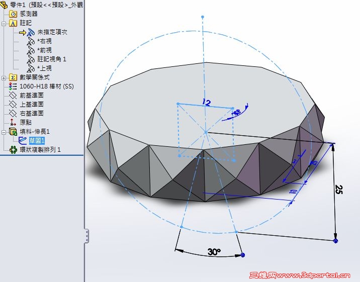

2 t* {) u6 Y" i要省掉基準軸只有用3D草圖,如下包覆10邊柱体參考了.- B/ X2 a* E0 v* H9 J5 X
, q/ n% l, z3 o. s5 K4 \% T 1.jpg

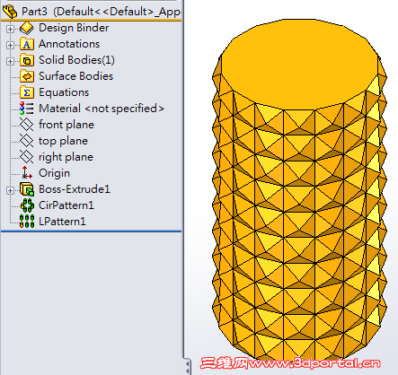

发表于 2014-8-21 17:40:22 | 显示全部楼层 来自: 中国台湾
ryouss 发表于 2014-8-21 15:38 static/image/common/back.gif' k' s: Z' b" {6 Y  L
謝謝支持( _6 q! g3 e9 U
4 ]) l5 h8 b+ C. A5 g6 f梁叔…善用拉伸的設置就可以免去使用3D草圖囉~^^/ S' M2 [1 U' x9 a
. Y# J8 `3 J3 `# x( G: u
点评
所言極是阿,學習了!  发表于 2014-8-21 19:18

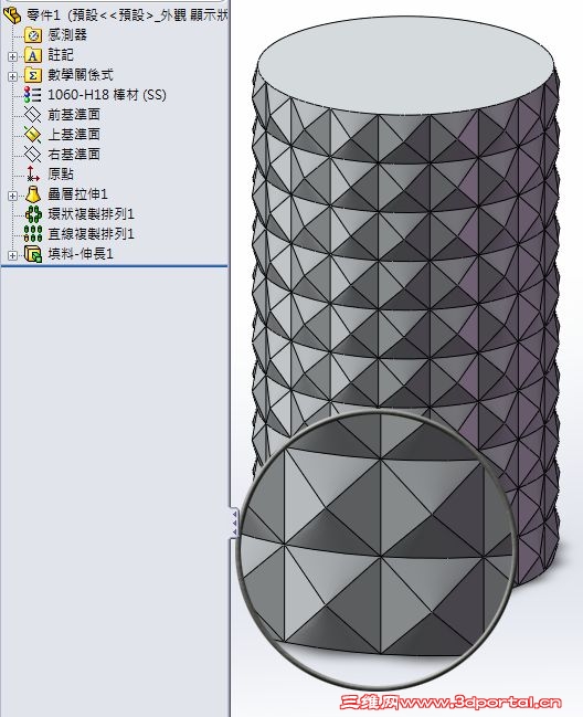

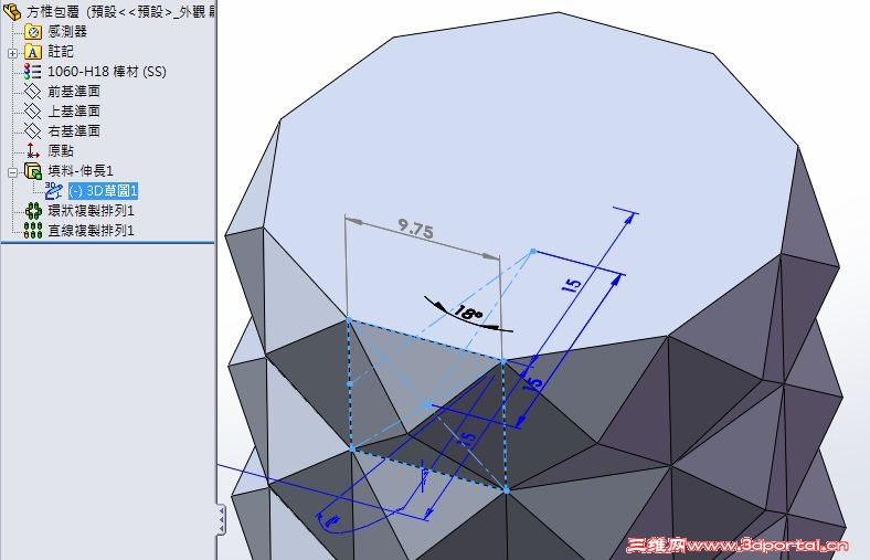

 楼主| 发表于 2014-8-21 21:10:46 | 显示全部楼层 来自: 中国浙江嘉兴
gt.adan 发表于 2014-8-21 17:40 static/image/common/back.gif
8 M/ b. l' ^) A" A; f- S梁叔…善用拉伸的設置就可以免去使用3D草圖囉~^^
# j" |4 G& v& }' @
如下是丹大的絕招,有興趣研習了!
' l: [9 Q) k- i5 T# ^' X$ K$ K% e3 R3 ]6 F; S3 U
11.jpg . P8 T) s  c2 S8 a8 z( Y2 L: u1 T
; w5 e$ ?: ~& D* v& s

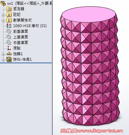

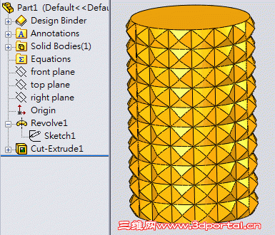

发表于 2014-8-21 21:39:01 | 显示全部楼层 来自: 中国香港
最笨的做法, 一轉一切.
 楼主| 发表于 2014-8-21 22:02:58 | 显示全部楼层 来自: 中国浙江嘉兴
: W& F  {8 M- Q* k( x5 M
Francis 发表于 2014-8-21 21:39 static/image/common/back.gif
8 e" u+ L4 z' H* i/ z+ f# J最笨的做法, 一轉一切.
1 M) z# k+ k' D$ g4 M) j; h
練習了# y/ b+ P& b$ r+ A! l* g* `
( @: @0 a7 G2 M% {. V

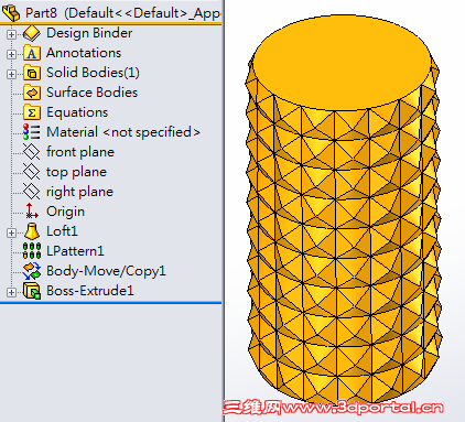

 楼主| 发表于 2014-8-24 10:36:43 | 显示全部楼层 来自: 中国浙江嘉兴
本帖最后由 ryouss 于 2014-8-24 10:54 编辑 8 `% n- J) A1 ]5 ]
* W3 ]8 O: }* k/ T/ |
應用草圖基準軸之簡單練習& y8 {+ o0 y7 O+ O
- H& P) R4 z4 \3 j2 | x3.gif * m& [9 R3 v/ H- B
/ C" h+ C4 n" L& F! B
发表于 2014-9-1 11:03:10 | 显示全部楼层 来自: 中国河南三门峡
  }; e& t9 S/ [$ |9 [- z最笨的做法, 一轉一切.
- n6 u* V  D3 [5 g  Y感觉模型略有差异,旋转得到的上下面不是平面,切除后的面是平面
点评
是有些差異  发表于 2014-9-1 11:40
发表于 2014-9-1 11:08:44 | 显示全部楼层 来自: 中国河南三门峡
ryouss 发表于 2014-8-21 21:10 static/image/common/back.gif
7 `: @9 z2 K1 Q2 ^( t如下是丹大的絕招,有興趣研習了!
+ S1 T* P; J, Y' T
此草图看着不太清楚,望赐教
 楼主| 发表于 2014-9-1 16:15:54 | 显示全部楼层 来自: 中国浙江嘉兴
☆心之力☆ 发表于 2014-9-1 11:08 static/image/common/back.gif
: u0 b  b2 o. Q( y% j; V此草图看着不太清楚,望赐教
% J# b/ s. `& l  b附檔參考
) [1 d* L7 y1 i' v
; V8 s8 I) A  e 零件1.zip (201.96 KB, 下载次数: 20)

发表于 2014-9-2 09:47:15 | 显示全部楼层 来自: 中国河南三门峡
ryouss 发表于 2014-9-1 16:15 static/image/common/back.gif
- V  k; |7 {5 x( L( Z& t附檔參考
9 O4 A" m* l' }8 V6 a# @6 M谢梁大无私指导
