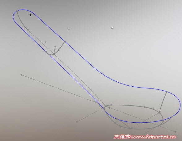

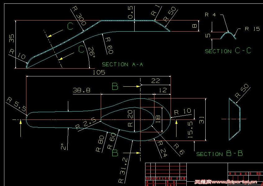

 楼主| 发表于 2014-8-21 14:32:35 | 显示全部楼层 来自: 中国上海
& m+ i: |) g4 I! F$ A2 {  c1 r! `' Q把手部分貌似不能一步成型,请高手指点,图纸上传

发表于 2014-8-29 08:51:49 | 显示全部楼层 来自: 中国浙江宁波
不是很复杂的
 楼主| 发表于 2014-8-29 12:04:10 | 显示全部楼层 来自: 中国上海
楼上做一下看看
