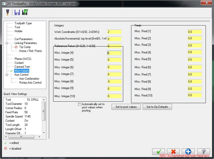

[求助] 兄弟们,帮忙看下
发表于 2014-8-21 17:58:17 | 显示全部楼层 |阅读模式 来自: 中国广东东莞
) S2 U6 }  J  V6 {. f* ~" q请问下上面的杂项变量在后处理哪调用,怎么调用呀,感谢!!6 j9 _; H5 y) s% a$ n& o% Z5 e1 Y* u

发表于 2014-8-21 19:18:59 | 显示全部楼层 来自: 中国台湾
這個地方 的用途可用在哪 我也想知道

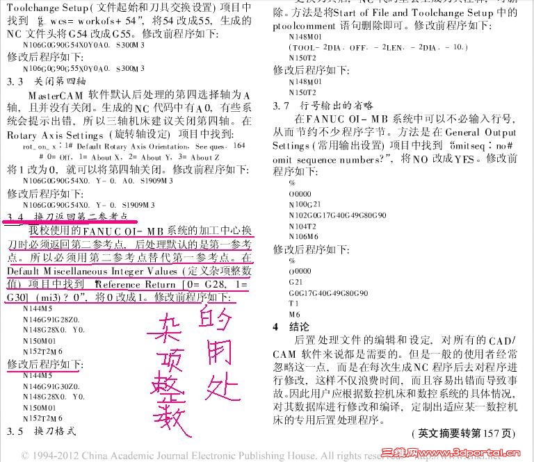

发表于 2014-8-23 10:20:11 | 显示全部楼层 来自: 中国广东梅州
大有用处的。论坛有这个介绍的

发表于 2014-8-23 13:37:28 | 显示全部楼层 来自: 中国广东梅州
G28,G30的用处。

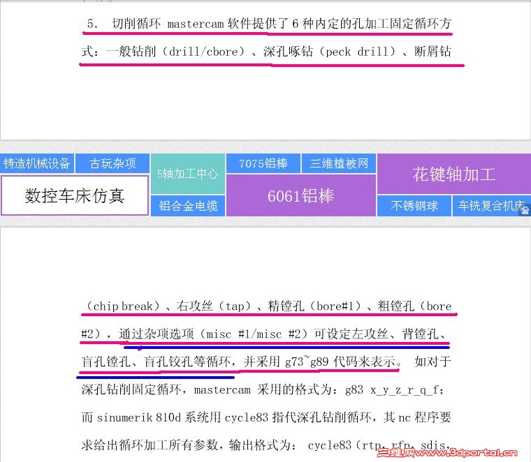

发表于 2014-8-23 14:01:33 | 显示全部楼层 来自: 中国广东梅州
还有就是可以改变固定循环。。。

感谢了!!!) L0 A. i( F5 O% l" P! S
这些不是太全呀
