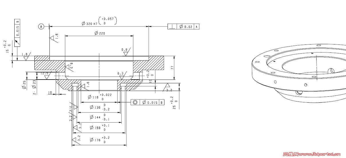

QQ截图20140823205651.jpg 请问,图中剖视图下面的T型槽怎么加工的,怎么进到,用什么刀具?

用弯头车刀加工。
. f$ Y* z1 o/ ^$ |: N6 n9 h感觉直径136、176的公差要求过严,槽内尺寸根本控制不好,也没有必要(只是螺钉头的避空位,大一点没关系)。粗糙度要求也过严。

直T型槽可以铣、刨;环形T型槽常用车。

环形T型槽,精度要求不太离,普车即可加工。
6 ^$ m7 Z. ~5 S如精度要求高,需要镗孔加工。

图中环形T形槽先加工成直槽,再用反正钩刀车里的宽槽。直径136、176的公差要求不高(0/-0.2,0/0.2),很容易达到。

对对对。粗糙度方面,Ra12.5 就可

直接上加工中心上铣就可以了

车最经济,T型槽用不了那么精确!

  那个3.2 肯定是标标的了。最多么6.3-12.5 ,尤其是 底部,根本用不着那么光的。T型槽还可以大一些。
