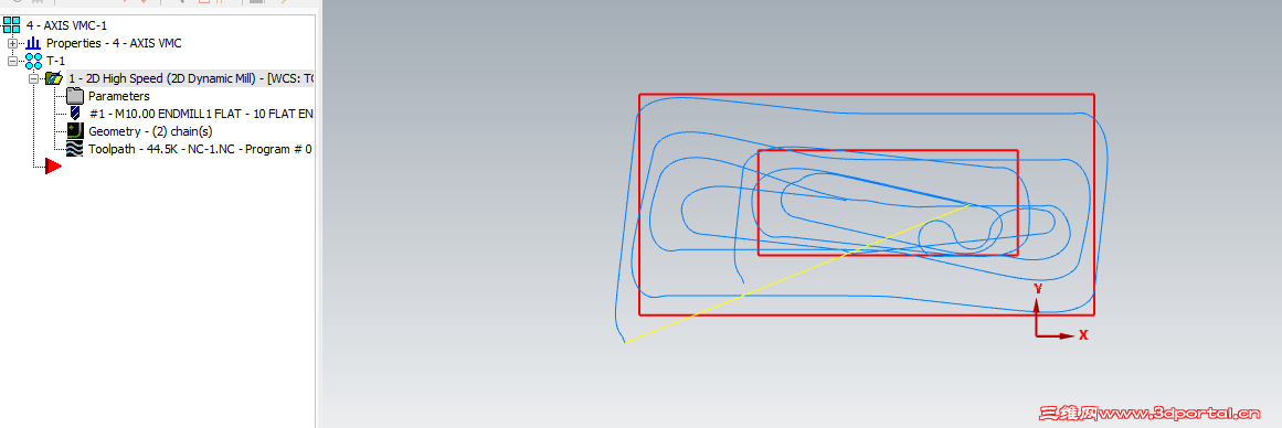

发表于 2014-8-24 07:17:53 | 显示全部楼层 |阅读模式 来自: 中国广东深圳
为什么按照X6 X7那样选择计算出来的刀路不对呢,我改了半天就是弄不出来,郁闷,我知道肯定是我哪里没改对,但我找不到原因啊,哪位大哥指点下 1.png 2.png 3.png 8 R7 K% P) R% O* d4 Q3 T- ?& n

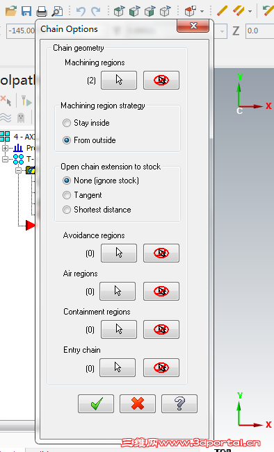

发表于 2014-8-24 15:24:07 | 显示全部楼层 来自: 中国浙江宁波
你选stay inside 试试呢
 楼主| 发表于 2014-8-24 18:18:07 | 显示全部楼层 来自: 中国广东深圳
i_king 发表于 2014-8-24 15:24 static/image/common/back.gif6 q; F3 S- k% }; H/ v1 I
你选stay inside 试试呢
. x* U: f% \7 T0 ]  C( w: I选stay inside那个的话计算出来的刀路是加工内腔的,而我想要的是里面那个四边形凸起来,外面那个四边形是毛坯

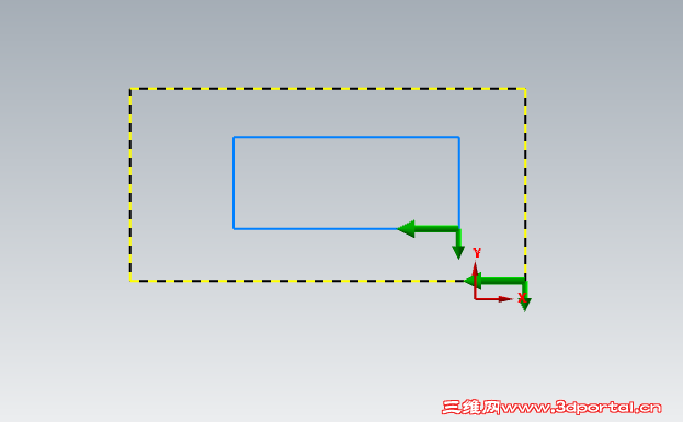

 楼主| 发表于 2014-8-24 18:19:16 | 显示全部楼层 来自: 中国广东深圳
蔷薇的羽翼 发表于 2014-8-24 08:55 static/image/common/back.gif
- n1 a' P0 F' X$ G: Z4 a* _你想要做成什么样子
% A5 C$ Y: X# U0 I7 Z- Y7 V我是想要加工里面那个四边形凸起来,外面那线框是毛坯边界,按照X6那样选计算出来不对呢
发表于 2014-8-24 18:28:44 | 显示全部楼层 来自: 中国浙江杭州
machining regions 选择外面的大方块.1 O0 C. L" R+ S8 q- ]# w
avoidance regions 选择里面的小方块
. t  S; O  L) s7 I/ [6 @$ S& [' g2 \2 W$ j
就能得到你想要的刀路了.
 楼主| 发表于 2014-8-24 20:50:18 | 显示全部楼层 来自: 中国广东深圳
路过不买 发表于 2014-8-24 18:28 static/image/common/back.gif
) g+ `" }4 w2 h' ]9 [4 j: g# F7 G3 k3 g: bmachining regions 选择外面的大方块.0 k8 L8 S1 _" S3 A+ u
4 e# f0 W( l; m4 @明白,多谢
