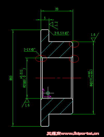

图中2个内倒角,一个外倒角,可以标在一起吗?还是内外分开来标注?

发表于 2014-8-24 11:57:34 | 显示全部楼层 来自: 中国江苏苏州
个人感觉不能这样,而要分开标注。顺便指出,内孔和外圆的两个粗糙度符号标注也有误,不能正对着尺寸线的箭头,正确的方法是要适当错开。
发表于 2014-8-24 14:25:42 | 显示全部楼层 来自: 中国陕西西安
可以一起标注,或直接在技术要求中写明"未注倒角为1X45 °"。
* V" m+ z2 p0 s3 H, S粗糙度确实要适当错开尺寸线箭头。
; j7 [, S- W% W4 l& m另外,内孔粗糙度标注时要让粗糙度符号指向加工实体,图纸标注有误。
发表于 2014-8-24 15:08:19 | 显示全部楼层 来自: 中国浙江嘉兴
楼上说得对啊  只要在技术要求上写明“未注倒角1X45°就可以了啊  何必一个个去标注啊。如果你这个工件表面大多数都是1.6的粗糙度,也可以在图纸右上角处注明啊。。车床一般都能达到1.6的。。
发表于 2014-8-24 16:00:17 | 显示全部楼层 来自: 中国天津
其余未注倒角1x45°
发表于 2014-8-28 19:15:58 | 显示全部楼层 来自: 中国天津
直接标右上角标注“未注倒角 1x45°”
发表于 2014-9-7 10:18:51 | 显示全部楼层 来自: 中国山西太原
如内外两个倒角尺寸都一样,可以标在一起。标注是先标一个倒角,标另一个与前一个重合。或第二个用一条45°线与第一个标注的折线交点相连。
发表于 2014-9-7 12:08:18 | 显示全部楼层 来自: 中国安徽蚌埠
45°倒角标注个人感觉还是使用3-C1或2-C0.5比较方便,纯属个人拙见……
