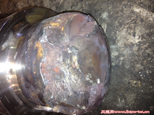

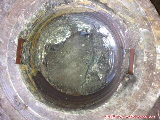

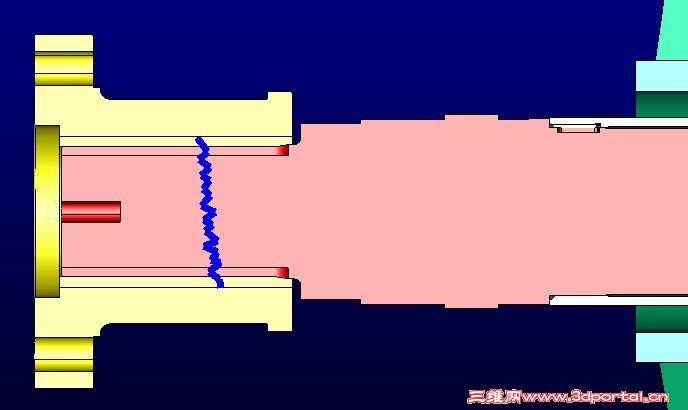

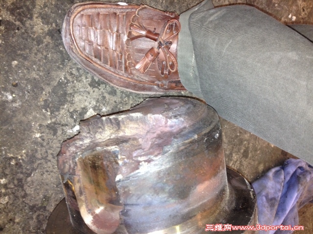

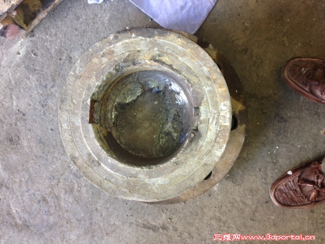

材料17-4PH,H1025固溶-时效处理,硬度达到34-42HRC。工作温度在40℃左右,才使用了6个星期就断裂了,求大神帮我分析分析啊!; e/ V7 i3 R0 @9 `% @' k

发表于 2014-8-27 16:06:36 | 显示全部楼层 来自: 中国北京
依我看应该是你的材质出了问题。
发表于 2014-8-27 16:32:04 | 显示全部楼层 来自: 中国浙江嘉兴
7-4 PH 合金的抗腐蚀能力优于其它任何的标准的可硬化的不锈钢。在大多数情况下,它的抗腐蚀能力均不亚于304。  如果存在应力腐蚀裂痕的风险,较高的熟化温度必须高于550oC (1022oF),最好为590oC (1094oF),氯化物介质中最佳回火温度为550oC-1022oF。 这个合金在静态的海水中易遭受蚀损或裂缝腐蚀。要么你的材质有问题,要么你处理的时候有问题
发表于 2014-8-27 20:29:28 | 显示全部楼层 来自: 中国陕西西安
锻件材质有问题。
发表于 2014-8-27 21:48:16 | 显示全部楼层 来自: 中国湖北黄冈
轴是否是锻造毛坯?或者说锻造是否符合要求?( S, @- p/ m. X
表面粗糙度?
 楼主| 发表于 2014-8-28 13:52:17 | 显示全部楼层 来自: 中国江苏无锡
tangcarlos3d 发表于 2014-8-27 21:48 static/image/common/back.gif1 G5 y$ g/ {; K3 _4 z
9 {( ]" P8 Y# M; ~* P* i, X表面粗糙度?
' z6 z& j8 w/ b4 W轴是锻造的,精加工后表面粗糙度Ra0.8
发表于 2014-8-28 14:13:35 | 显示全部楼层 来自: 中国湖北黄冈
jjxxlyf 发表于 2014-8-28 13:52 static/image/common/back.gif0 t& ^, [7 U6 |% J% s( D: v
2 F5 ~) F0 C+ Q' o* c! g
是否锻造不充分,变形量过小,造成固溶-时效时晶粒粗大?
发表于 2014-9-3 12:02:53 | 显示全部楼层 来自: 中国山西太原
17-4PH是沉淀硬化不锈钢,需要固溶处理 ,然后时效处理。加工前一般不进行锻造。通常17-4PH都是固溶状态供货的,固溶状态下的17-4PH的加工性与304型不锈钢只有轻微的差别,H900失效状态下的17-4PH具有最高的硬度,HRC38左右,由于H900处理的温度很低(除非工件很大)一般机械加工到最终尺寸后再进行失效处理 。此轴断裂可能时效处理未达到要求而引起,也许与轴材料有缺陷而引起。
