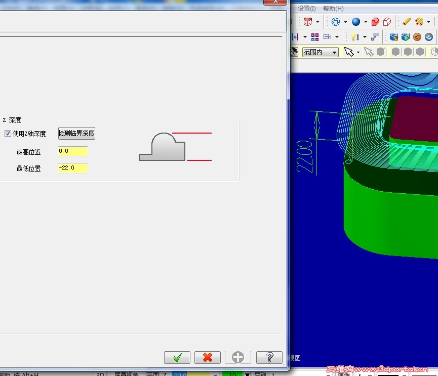

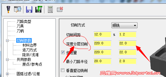

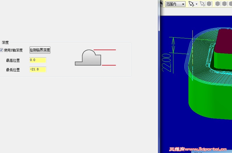

如图,最佳化中心除料铣销,表面预留量0.2,深度分层设置下刀22,当设置Z临界深度0到-21.8时,下刀加工到-21.8,为什么当设置Z临界深度0到-22时,下刀加工到z0,,其他的不加工了?

上图,请指教,是什么原因

将深度分层打开就不会出现这样的情况了.         晕死的 这东西用曲面刀路干什么。 直接动态外形不就得了。http://image.baidu.com/detail/newindex?col=&tag=&pn=0&pid=13462764023&aid=403804573&user_id=822667947&setid=-1&sort=0&newsPn=&fr=&from=2
