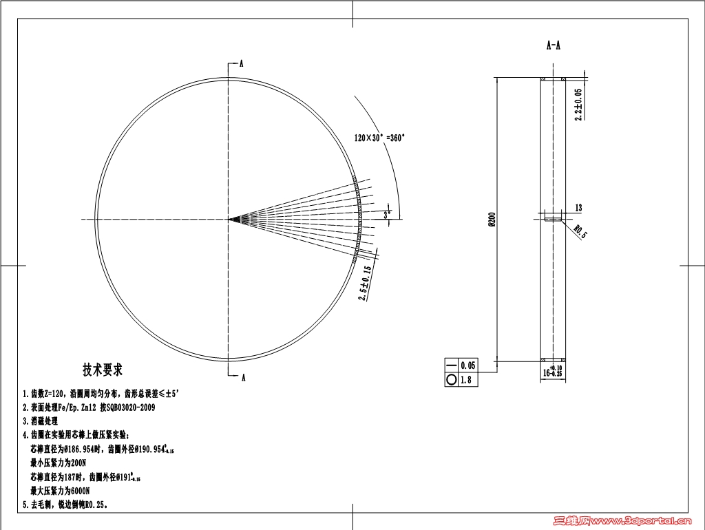

大家帮忙看看 这个零件的加工工艺该怎么排,材质是20。工件的壁厚太薄,还要在圆周上铣齿,大家各抒己见。谢谢!把关键点要说清楚,比如用什么工装保证,用什么工艺参数保证  加工注意细节等。
5 e& |% _/ {  ?6 o$ Y我现在排的工艺是这样的:锯料150*205*23-----正火------抛丸去氧化皮----车内孔(四爪抱外圆)到尺寸187(+0.04,0)-----用软爪绷内孔车外径(保证壁厚2正负0.05)------加工中心铣槽(用芯棒定内孔,压住工件端面)----镀锌----包装
; {& A! l3 a& ~1 T+ \关键点:软爪绷内孔力度不能太大否则变形太大,加工中心用的芯棒和内孔配合间隙不能太大否则铣齿的角度变化大,芯棒外径磨削负0.02

: p' t$ k1 b0 R! T; ]7 Q料下长些150X205X60,正火,抛丸去氧化皮,车外圆见光,调头,平端面,车外圆、内孔成(总长30左右),加工中心铣槽,车床切断取总长,镀锌,包装。
发表于 2014-8-30 08:42:38 | 显示全部楼层 来自: 中国陕西西安
此工艺特点:车外圆、内孔成(总长30左右),加工中心铣槽时,均装夹材料自己,其时壁厚仍在22左右,可有效避免零件的变形,且无须制作工装。

用实体棒料太浪费。建议用管料。$ l6 p% d) ~5 R. }
工艺:切长料(也就是多件下料)、正火、车全管外圆(顶内孔)、车内孔、铣齿(多件,留出切断余量)、切断。2 t9 h$ @- z/ D! G1 W  _
好处:材料利用率高、效率高、变形小。

# ]1 A! o0 h' @* o4 E唐老师,你理解有误,我说的壁厚22就是装夹部分,壁厚2.2的内外圆只有30长。! ]* V: @) F' r% `
* }) q% J2 D& A' P% q8 h其实,你说的工艺和我的是一样的。

/ F2 Y7 K( b0 q2 h) H7 K7 e3 h按照这个工艺加工的话我有几个疑问:. p* u; t. n0 R; v4 f  k
1、每车一次都会产生一段装夹料
$ X1 G6 [2 M$ `/ h1 u) T$ f) Q2、总长30怎么理解 单个产品宽度是16呀2 C4 p. C* J! @5 R
3、车加工时内孔需要到个R0.25的角没有办法车了- @# F% d  a4 C5 ]3 `. R/ q; ?
4、加工中心铣槽的话变形会不会大?中间空的没有任何支持,槽又有120个

个人认为,用精拉的管料,采用冲压的方法比较经济合理,齿形用冲压的方法来加工,尺寸会比较统一

2.2的厚度,怎么会用加工的方法,不明白;0 ~- s" i- ^6 Y
选用厚度2.5的材料,下成条料宽16,磨厚度至2.2,然后圈圆焊接,再加工槽.  k' s" I! z5 \7 p% H; t
需要注意的是如何排圆这一过程.

下料总长自己灵活确定。7 h6 S4 B- B3 i6 e
1、并不是每个零件都会有料头。
2 T) y7 a. g& Y% Z2、此处30长可灵活处理,如加工到20,留出3mm切断量。8 h+ s/ a, k& r/ |) g* ^9 i
3、切断侧R0.25的角确实没有办法车了,可考虑手工倒钝。6 L# z2 R$ C0 J+ ~! p
4、加工中心铣槽时装夹材料壁厚有22左右,变形不会太大。

图中齿槽的角度尺寸是否标注有误?; Q( s% m* W# O1 w9 s9 ]
120X30=3600,不是360。齿槽间隔到底是3度还是30度?或者12齿、间隔30度?

1、如何排圆?
9 W& m% d9 @' `6 \* o2、对焊处如何处理?表面及应力。
$ S2 j9 C5 x% O1 L6 ]3、如何保证内外圆尺寸?

冲槽的难点在于料厚是2.2mm,而槽宽只有2.5、并且角落的圆角是R0.5,单个零件槽到端边的距离只有1.5,槽与槽的中心距只有5.2(也就是说槽边距只有2.7mm),是平板精冲槽有可能成功,但在圆弧上冲槽单件冲压是不可能的。7 C5 B  X; P" X" g7 Z
只有多件连在一起冲槽(增加两排槽边到槽边的距离)才有可能实现(冲后再切断,但同一个零件的槽边距没办法加大,只是理论上可以。

从精度上看,除了壁厚要求高外。其余要求一般,可以考虑定制管材,用管材激光加工槽及切料。记得在展会上见BLM有类似机器,这样的效率会很高。精度也会满足要求。

. r5 E0 [' j" H! Q+ m, J圈圆焊接后做排圆处理,当槽加工完毕后还需要做排圆处理,这点与板金操作有很大关系,对于内外圆尺寸就更好处理了,先制作一件,然后根据直径的实际值调整下料长度.
% }, `9 w& C2 p* s2 P7 C0 c0 I4 X5 Q这个零件是属于标准的板金件,只是由于板厚与槽宽的比例不合适,制作冲模难度很大.3 ^- ~& X, a( D: o( T' Y4 y, J
需要提出的是:即使采用机械加工成型,槽加工完毕后还是要进行排圆工序的.

1  车内外圆采用留工艺夹头的方法,车成切下。% Q8 W$ W) s8 \* q
2  铣孔效率太低,采用数控激光切割。' E$ a; U" p" o+ w, [3 y
3  锐边倒角采用电化学去毛剌。
) h: U& ]/ k$ m8 K8 S, y* i. V4  “120×30°=360°”应改为120×3°=360°

5 r! [" q7 {; h9 @& a( q$ O现在看来你对这个产品的理解是对的 数控激光切割成本怎么样?还有大家讨论到的冲压工艺 你认为可行性如何?望赐教

冲压这么多孔是会变形的,要求的直线度和圆度可能都实现不了。小型激光切割机购置贵点,但运行成本怟,批量大还是合算的。
