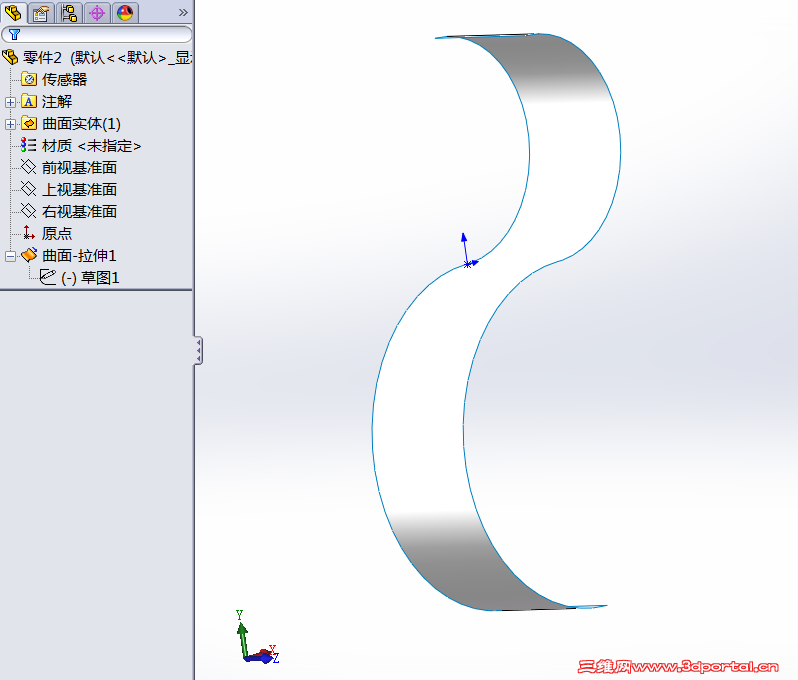

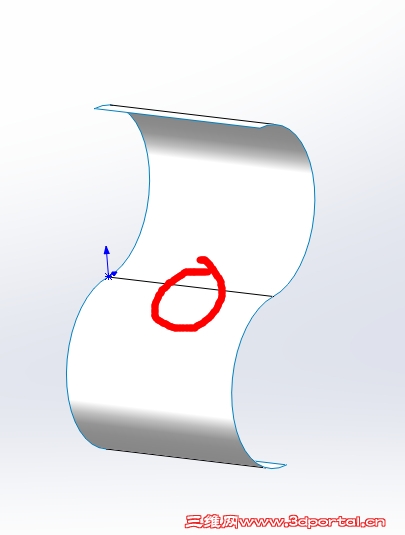

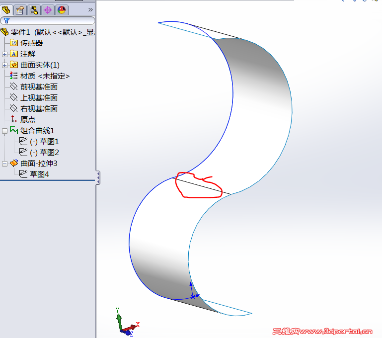

画了如图曲线,5 j0 q  Q1 y& r+ X
因为是两条曲线相切的。所以拉伸后曲面会有条缝隙线。这条缝隙线挺烦人的。如何取消。- L; A- E5 _, L; c% y5 s: y, a
(两条相同曲率的线段如何变成一条线段)

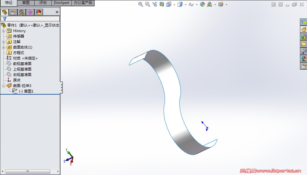

图2。。。。。。。。。。。。

5 t2 L! a5 w1 A. g两段圆弧分别在两个草图创建,退出草图后选择插入-组合曲线命令即可

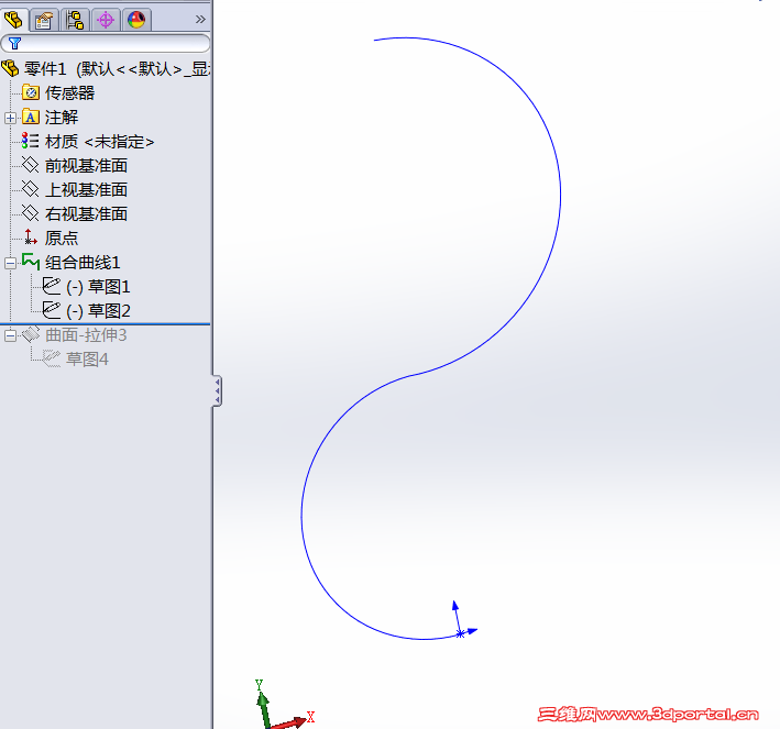

- ^2 A' [& U9 q% d; C0 [8 {: \4 Q
组合后的曲线无法拉伸啊。

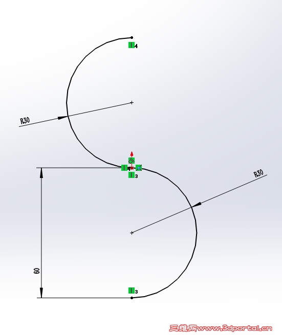

还有一个办法就是在一个草图绘制完两段圆弧并做好约束后,用套合样条曲线工具,将两条圆弧变成样条曲线,然后再拉伸即可

凤九天 发表于 2014-8-30 15:15 http://www.3dportal.cn/discuz/static/image/common/back.gif" {9 s: Q5 ~2 c1 H# j- [* O
# j; x! v# @2 o
7 q& G/ j1 G$ X2 U' f& p' I1 l2 S4 x经验证,还是不行。
3 c. [% o2 Y, c# u  z1 I  }0 @; s" j2 R/ f3 o9 ]
0.PNG $ u8 P% W9 s+ z/ g* P, {

凤九天 发表于 2014-8-30 15:58 static/image/common/back.gif
( w( x7 q( [; t0 n6 G! ]( I7 t还有一个办法就是在一个草图绘制完两段圆弧并做好约束后,用套合样条曲线工具,将两条圆弧变成样条曲线,然后再 ...
4 e% w) g4 P0 v1 J9 \' A' \' I
套合样条曲线工具,将两条圆弧变成样条曲线,然后再拉伸,此法可以。7 ?; R$ f  a$ l9 [( h' f

非常感谢 辛苦辛苦

发表于 2014-8-30 16:31:51 | 显示全部楼层 来自: 中国山东青岛
各位客气了,论坛本来就是互相学习交流的地方,帮助别人的同时我们自己也会受益匪浅
发表于 2014-9-1 14:52:49 | 显示全部楼层 来自: 中国上海
寂静天花板 发表于 2014-8-30 18:13 static/image/common/back.gif
  b, m) @4 F0 W  o8 H那个只是一个切边显示,你在系统选项中设置,切边显示,再用带边上色显示就会存在这么个切线。做成实物并不 ...
& J6 g2 f/ N+ z
同意这个说法,   那只是一个边线的显不显示的问题,  不知道要纠结个啥,
发表于 2014-9-1 15:34:49 | 显示全部楼层 来自: 中国北京
做运动模拟的时候会有区别
发表于 2014-9-1 15:44:09 | 显示全部楼层 来自: 中国陕西西安
建议按8楼方法做比较合适,这样可以不留隐患,外观也好看。

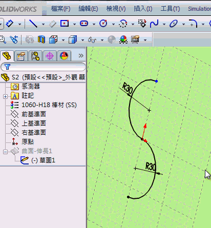

兩段圓弧相切
8 }6 C1 C4 S1 Q: w9 Y' E: i; o# ]1 J0 k" j# x
capture_09012014_163042.png   [/ m% H5 |8 A1 \& B) ~, _/ g

做运动模拟,选择运动轨时,运动轨迹不是一个整体(曲面不是一个整体全面)。

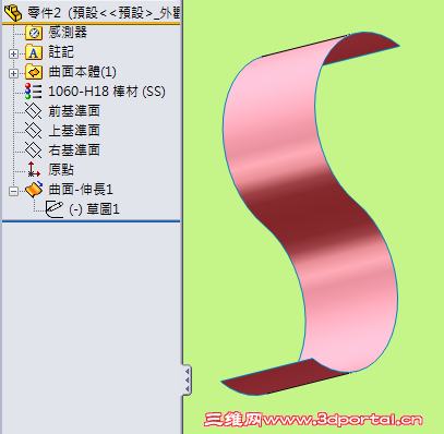

发表于 2014-9-2 14:07:58 | 显示全部楼层 来自: 中国浙江嘉兴
lianghongfei 发表于 2014-9-2 11:43 static/image/common/back.gif+ c+ Q5 q+ f. o  D9 R  J
不好意思打错了,应该是(曲面不是一个整体曲面)。
- Z2 @; [1 s$ M! U; Q3 B6 h
把兩條曲線,轉成 "配合不規則曲線" 就可成 "整体曲面"9 U1 p8 r8 g9 G; Z* S, O
% p1 i2 _5 D: V. v( P# G' k capture-3.gif

设置------》显示------》切边(选消除) 就好了

. N% y6 R2 H" U9 G大侠我明白了,SW2014版本的"配合不規則曲線"是样条工具里的“套合样条曲线”,它可以将多条线性曲线转换成样条曲线。
