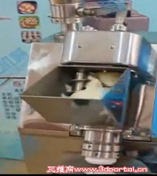

如图所示此面条机内部是什么的结构?有大概图纸最好希望社友们帮帮忙 u=2885047537,3541967795&fm=21&gp=0.jpg # ]3 j  I3 g& a, g  T) v

呵呵,建议搞清其工作原理,如果机械原理基础不错的话自己可以想出来的

发表于 2014-10-9 17:29:09 | 显示全部楼层 来自: 中国广东深圳
单螺旋驱动和面,前提要加水,也可以自动加水;出口是个螺旋挤压形腔+空心模具,模具开口根据需要的面条形状自己决定。

有双螺旋的吗就像包子机一样

$ D# l+ E& e8 r4 [3 g1 H
没见过包子机,只见过面条机,网上有卖的,很偏移的,好多零件都是工程塑料的,单片机控制,自己做成本太高。
