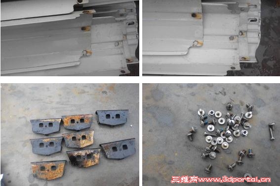

图示是铁皮水池的零部件,打水测试后,发现螺丝孔位置生锈,还有一些连接的零部件。
5 I( \! h5 B) C' ?: N* I各位大神有什么好的解决方案吗?- ~7 k: s: B- v8 w9 z+ a3 ^. V+ s

将螺栓孔部位和生锈零件除锈、打磨干净,涂防锈树酯漆。

大神,是这样的,我们产品一年几万套出欧洲等地。
; i- A+ |4 v6 U0 ~7 y# k是客户自己装的。
" `6 z; Y1 p4 k0 ~- d5 B
+ }) a7 l) X6 x  c9 D这个生锈如何避免是个棘手的问题啊。

电泳或烤漆后之所以生锈,是螺孔处和零件表面处理不合格,没有将锈层和杂质处理干净,这是关键缺陷。大批生产,一定要把好质量关,只有从根本上克服不足,才能保证出厂质量。我上面说的是,事发后采取的补救措施。

应该是事前没有处理好的原因
