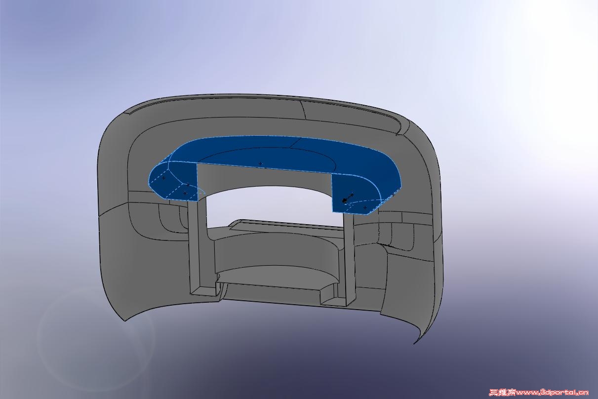

请问各位高手大师们如何切除附件中的兰色部分?谢谢!! r" n' P" H, q) b8 j. @

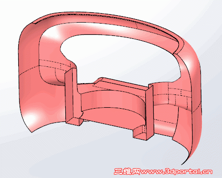

是要這樣?! M( c5 T5 W  K) p- [' _, S
* E& c, H5 W( c4 T0 h0 X 2014-9-2 上午 09-47-38.gif 3 u; \1 e' H* ~+ s4 j+ f" D. r; s4 X
* L( ]9 M) w+ P+ }

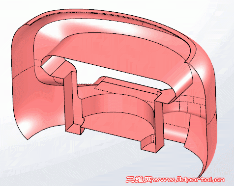

還是要這樣??
/ [( K; M! z9 h9 D/ q) o- y. ]! I( i: n+ p2 x; ~
2014-9-2 上午 09-50-10.gif ' v1 S3 H  a' o7 M9 K8 c2 v( A  T

这两种都不是,大壳里边的兰色部分去掉,外面的部分保留

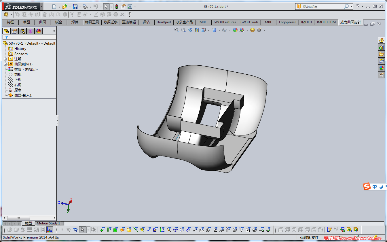

是这个样子吗。有一处有缝隙,没时间了,若正确自己弄吧。
8 c9 s- V) f# w# m& v8 I# N

是这样子,请问是如何画的?请不吝赐教

不难的,在曲面模块中利用删除面、曲面延伸、曲面缝合等命令就可以完成
发表于 2014-9-10 07:16:20 | 显示全部楼层 来自: 中国山东烟台
不难的,在曲面模块中利用删除面、曲面延伸、曲面缝合、曲面修剪等命令就可以完成
