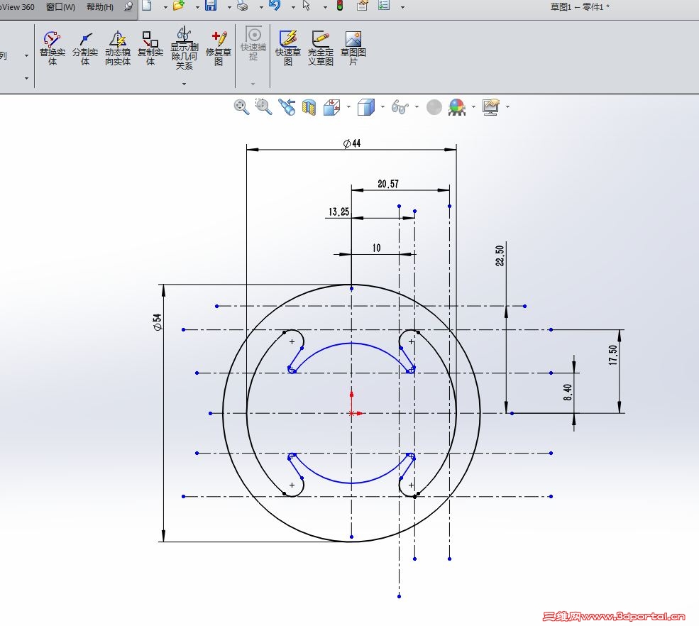

如何画圆弧2
图

用切、切、切画弧:作与中心线的平行的辅助线,距X轴35/2=17.5,距Y轴26.5/1=13.25,两条线;作与这两条线和圆弧R22相切的弧即可。画完弧后再将刚才的辅助线删除。

画出来不是圆弧2啊,画出来的圆很小

1 ^: ^' @! l  P! |6 D: R3 }! h( ?我在2楼所说是圆弧1,再用同样的方法画圆弧3。没有你说的圆弧2,拿是一条圆弧1、3之间的公切线。

三切点法画出圆1,再三切点法画出圆3,如是圆弧连接弧1和弧3的话,用TTR法画出圆2(R2漏标了)。

弧1和弧3之间应是二者的公切线。

画两条辅助线,再画3点圆弧,一切都会简单很多。

看看这图行吗?
