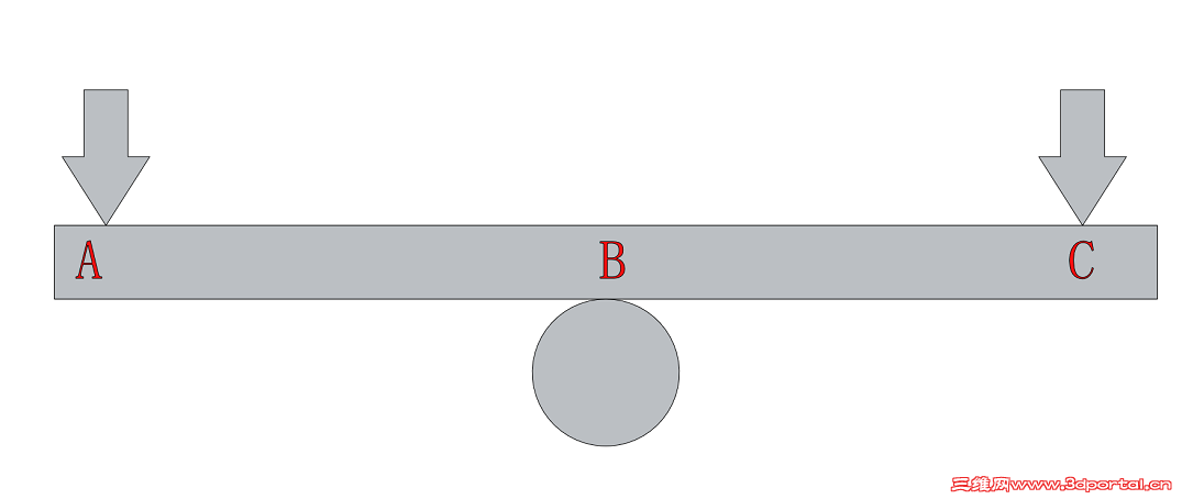

+ c% E4 k2 h7 F有个问题要请教大家,我在用solidworks做设计和分析,现在碰到一个问题:# w' M4 r7 {' {( ]: J' C
如何利用solidworks计算或者测量或者利用solidworks的某种功能来获悉工件在受力变形后的形状。
: z4 s. v! ]3 s如图:以B点作为支撑,向A、C点施加力,使工件弯曲或者说变形,比如我们施加一定量的力后,AC点均向下弯曲10mm,这时候 ,从A到B,从C到B,整个工件弯曲和变形的形状或曲率如何利用solidworks来计算出来,以及获得变形后的实体? QQ图片20140902164832.png ) r( Z! c9 t- i

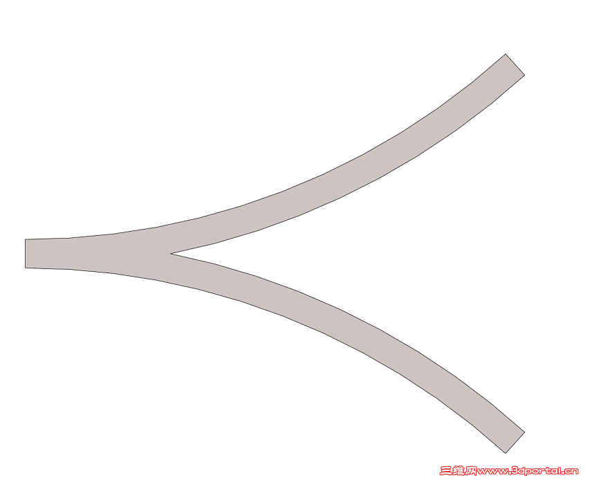

再比如:如下图,用外力将两个并在一起且一端相互固定的或者一个部分切开的工件从中拉开,如何得到拉开后的实体,或是得到拉开后的形状数据?' E5 D9 G/ R% ], A

发表于 2014-9-2 17:28:34 | 显示全部楼层 来自: 中国广东惠州
B点给约束,A跟C给力的大小和方向即可,圆棒不需要画出来!

8 ^/ h: b- p% R: n/ O( ^在计算结果(Results)的文件夹上点右键,有个“Create body from deformed shape”就能生成变形后的实体,可以是配置形式也可以是单独的文件,但已经没有特征了9 |- W+ Z8 A' [" @
