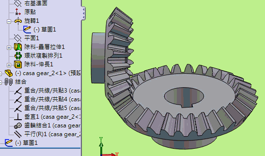

1. 若是不做固定軸,就如圖1需做組件的輔助草圖1為不動的基軸線和齒輪軸線結合.

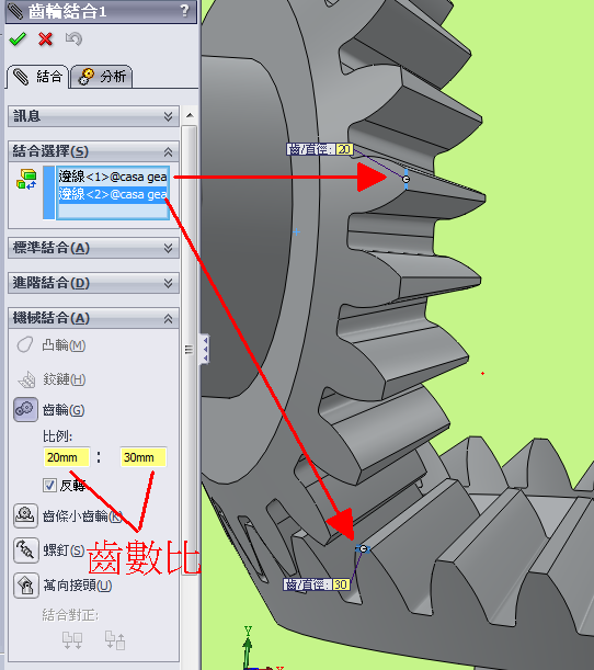

+ r2 k2 H0 d% i+ M# M6 {2.如圖2 做齒輪的機械結合.2 d* E4 O  n% f/ p9 b. R) T! @
5 k4 M' _, J! w) J0 u8 q; f4 `圖1
$ W& Q3 _- |7 t( i/ p capture-81.gif

6 q/ I4 v  ^( k* h/ L圖2
' z% R$ h; @: t9 K7 o 機械結合.png ! Q6 S4 s, d0 h, l2 C7 x% O
2 i5 J$ i: A8 c; }; Z( V" Z! B capture-71.gif
