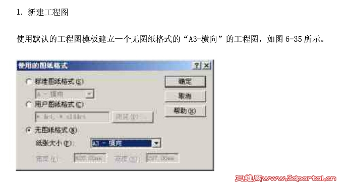

我安装的solidworks在新建工程图无法跳出图示使用格式的选择框,直接就选好了图框,好像也没让我选图幅大小。请问怎么更改?谢谢!2 F( U6 o! ~- B9 H
发表于 2014-9-3 10:49:52 | 显示全部楼层 来自: 中国湖北黄冈
可以选择第2项“用户图纸格式”,再找到自己的格式,或第3项时将“纸张大小”右边的 向下黑色三角形按钮按下,选择所要的图纸大小。

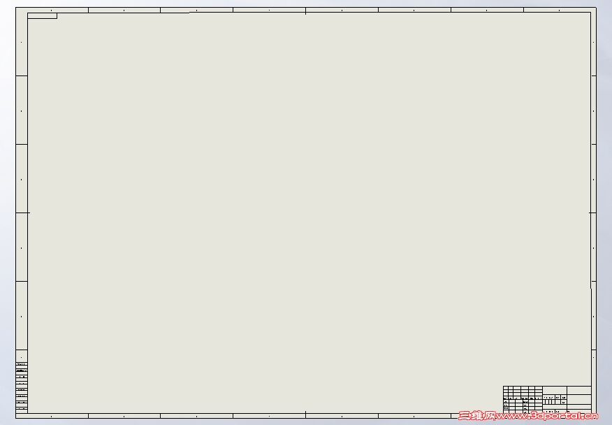

发表于 2014-9-3 16:35:04 | 显示全部楼层 来自: 中国云南昆明
画好一张图框后,另存为----》工程图模版-------》保存    即可+ M% w6 n( K  ^$ |, g1 }
( J: d& O/ g$ Y8 b( S
下次新建时就能见到了
发表于 2014-9-4 09:34:45 | 显示全部楼层 来自: 中国湖北襄阳
还要设置好各种模板的文件位置
发表于 2014-9-4 11:15:20 | 显示全部楼层 来自: 中国辽宁盘锦
寂静天花板 发表于 2014-9-3 12:59 http://www.3dportal.cn/discuz/static/image/common/back.gif6 L1 e" F( ]+ ?5 [
这教程有年头了,正常工程图模板是没有图纸格式的,新建工程图,打开工程图时会自动弹出对话框,让你 ...
( h# m  I1 }. N$ b) |% u6 M# R7 _7 a5 J& k+ W8 W
还真是和你一样的想法,何年何月的版本了(不是瞧不起啊,是惊叹)
