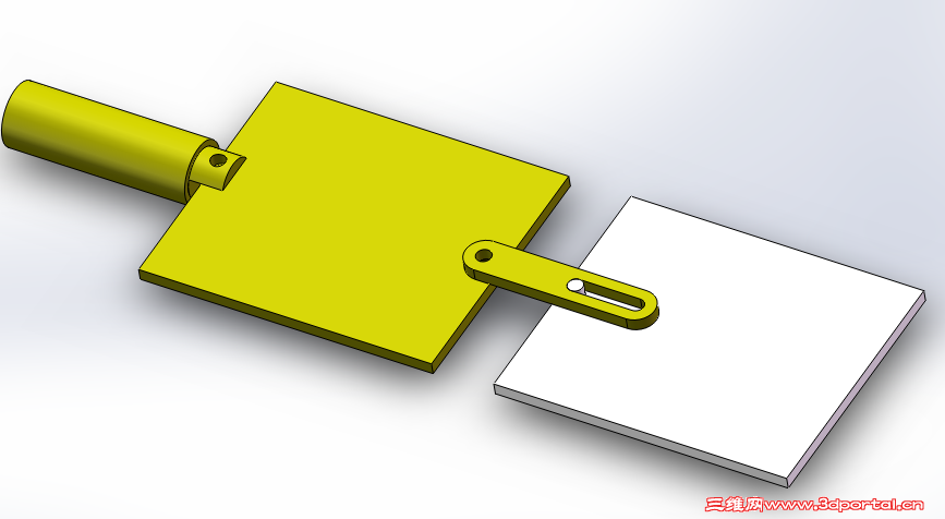

SW中拖动组件(黄颜色)一定距离后,即当长圆孔碰到圆柱销时白色工件才被带动,此效果如何实现

发表于 2014-9-4 08:13:00 | 显示全部楼层 来自: 中国广东揭阳
这是我从大神下来的p,看看有没有帮助
动画.rar
329.98 KB, 下载次数: 14
发表于 2014-9-4 08:53:02 | 显示全部楼层 来自: 中国河南安阳
看看是不是这样

发表于 2014-9-4 14:37:20 | 显示全部楼层 来自: 中国辽宁盘锦
ln0108 发表于 2014-9-4 08:53 http://www.3dportal.cn/discuz/static/image/common/back.gif1 K; b6 v9 y  Y5 }. o( a) {
看看是不是这样
& ]$ G; A8 l& g2 }5 \# a2 O* w% ]( ~/ v* ]( {
还有前半部分你没播放出来,就是圆柱在孔的这边的时候

 楼主| 发表于 2014-9-4 21:07:34 | 显示全部楼层 来自: 中国广东东莞
在装配体中拖动,如何建立配合关系,请指教
发表于 2014-9-5 08:46:39 | 显示全部楼层 来自: 中国辽宁盘锦
ln0108 发表于 2014-9-4 17:50 static/image/common/back.gif, `% O  b: Z8 S# ]: U
版大说的俺迷茫了请指教
, y  C0 Z% z2 a7 W: Z圆柱在孔的左侧开始的运动,而你只做了圆柱被拉着走的动作了
发表于 2014-9-5 13:03:58 | 显示全部楼层 来自: 中国江苏苏州
附件动画,可以看看是不是; V4 a0 s7 b* l+ H1 V
装配体1.zip
132.25 KB, 下载次数: 10
发表于 2014-9-5 14:33:48 | 显示全部楼层 来自: 中国河南焦作
用motion分析中的“接触”,添加相应元件为接触对象,则一个零件触碰到另一个零件时,就会带动另一个零件运动。
1 G" o1 R, H/ D  W7 U我已试过。

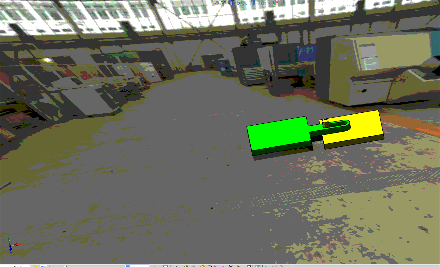

发表于 2014-9-5 15:31:19 | 显示全部楼层 来自: 中国台湾
可以加阻尼.
: y" H( x% X$ @$ @& J不會轉gif
; H- }+ S8 x. A& V: p$ L ALL.rar (109.82 KB, 下载次数: 5)
