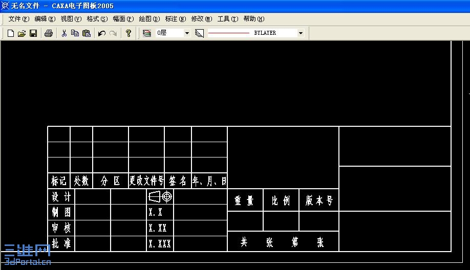

说明初发原创贴,不足处请见谅)- _# W  w5 S9 e9 W) `; s- `6 ]
1. 本标题栏标保留了国标的外形尺寸,吸纳了外图的一些优点,本人认为比较实用。9 n/ l- E) V7 J( q2 s, R) H
2. 省去了标题栏中一般企业不常用的标准化栏目。
) C' {% G# |: W3 }7 x1 ?3.     增加了图中未注公差尺寸的通用公差值(一般的图纸在不标公差时只在技术要求栏内写上未注公差为IT12TT14,而工人按图生产时还得查资料,极为不便,本人只是借鉴外国图纸的优点而已)1 p! |% ~! W+ x9 P! \. [3 o
4.     取消了不实用的阶段标记,而用版本号代替。
7 [- l. l& t  p5 }$ g6 d3 r  n. Q, ~1 n5. 安装时只要将ZZBDR.hdr文件复制到CAXA安装目录\SUPPORT\CHS文件夹下就搞定

图片没传好,不好意思

虽然不符合国家标准,不过看上去要比国标定义的标题栏实用得多!
发表于 2007-1-7 18:02:21 | 显示全部楼层 来自: 中国重庆
我们企业都是自己的企业标准标题栏,并且还有专门的工装量辅具产品图标题栏和装配标题栏。所以关键是学会自己定义标题栏。
