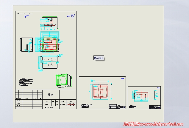

各位教一下呗,转了好几次都看不到要转入的图纸样式,只能出现cad中的图,而且转到sw中缩小了80倍才放进规定的图里

 楼主| 发表于 2014-9-4 19:19:32 | 显示全部楼层 来自: 中国江苏苏州
转出来总是这样

$ {3 Q, x0 T  [9 s0 f* k
能问下cad中怎么缩小比例吗?为什么cad图转到sw中特别大,放不到图纸里去' [1 S! k: b  g# H
发表于 2014-9-5 09:31:31 | 显示全部楼层 来自: 中国北京
世上唯一的你 发表于 2014-9-5 08:58 static/image/common/back.gif
, [) E( N- m+ C0 H, O能问下cad中怎么缩小比例吗?为什么cad图转到sw中特别大,放不到图纸里去
* e. F2 {3 {  T- T& P1 Q- }修改cad的标注样式/主单位/比例因子
发表于 2014-9-5 09:34:47 | 显示全部楼层 来自: 中国北京
sw里右键工程图 属性 也可以修改图纸比例

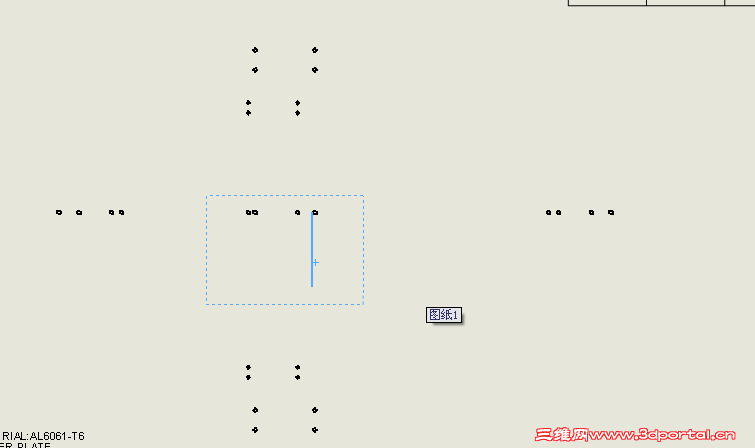

 楼主| 发表于 2014-9-5 10:03:18 | 显示全部楼层 来自: 中国江苏苏州
怎么将3d图转到工程图,线条都看不见的,以前都直接转就能看到啊,鼠标一道线条旁边才能看见线条
 楼主| 发表于 2014-9-5 10:32:42 | 显示全部楼层 来自: 中国江苏苏州
就是这个模型大神帮帮忙
