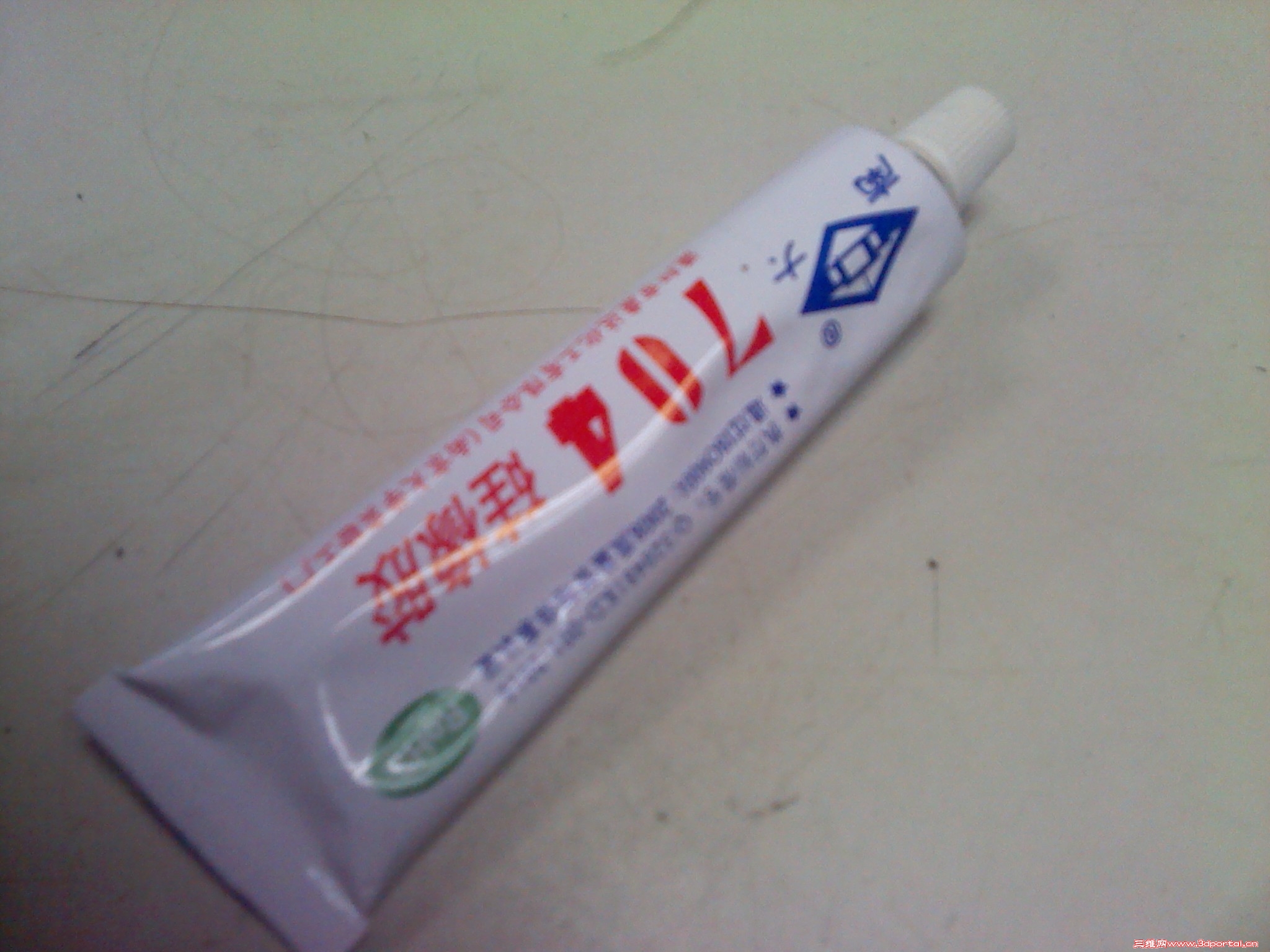

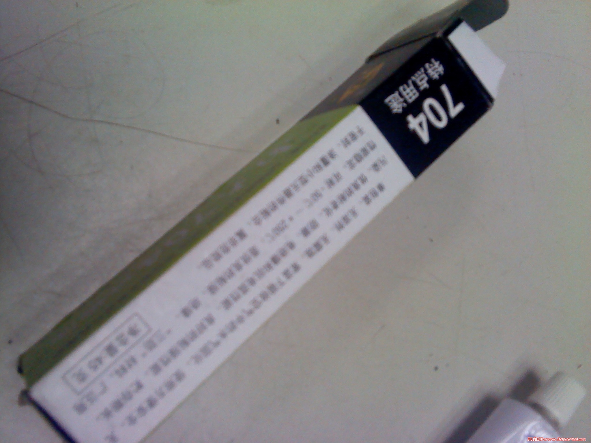

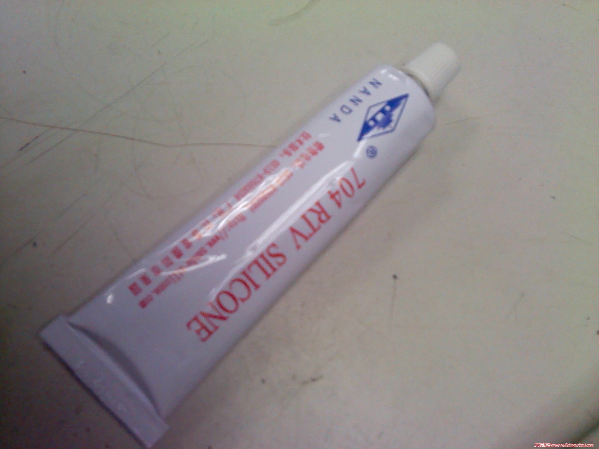

发表于 2014-9-9 12:24:24 | 显示全部楼层 来自: 中国陕西西安
看看这个硅橡胶,除了粘性,其他还行。9 \. U$ V2 a) c0 H7 z0 Z
# E+ \# Z* l+ n! |5 ^, A IMG_20140909_114652_0.jpg $ u7 Y" Y6 I  \8 E5 G4 Q
& Q3 u! }2 d& m- {4 H IMG_20140909_114657_0.jpg   C( q. [7 C( |8 O9 Q. o
' |/ `: x: t% i  _$ O
- Z3 G/ R6 ]  Y* \. v3 b! Z, F
0 r4 W+ F+ J" L& u/ h0 @ IMG_20140909_114736_0.jpg
4 ?. f! r7 e* h" A8 k2 W: t) C6 i
$ }  s7 D4 X& c' ^: V- e2 N IMG_20140909_114757_0.jpg

我爱用acad 发表于 2014-9-9 12:24 static/image/common/back.gif0 n! J2 Z7 N: v
看看这个硅橡胶,除了粘性,其他还行。
- V1 q1 ~  R0 H3 I4 j. }厂里面用的也有这种类似的硅橡胶,用来粘接塑胶,我看过包装,没有型号,是一个台湾的牌子,今天准备去细看的时候,那个部门没人,就没拍上照,不过我知道哪儿有卖,回头要用的时候直接去问问看!
# y! _( x0 L2 \非常感谢前辈的分享!
