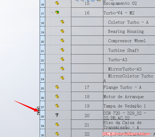

大家好,最近遇到个排序问题一直解决不了
% g* ]6 h/ I2 h$ X/ j
  • 总配图的明细表排序,因为要把三层装配体及零件都显示在明细表上,这样就排序功能就没反应了;
  • 宏程序删除明细表自定义属性 以“2”开头的一行表格;
  • 求个宏程序可以排列明细表顺序,及自动删除明细表自定义属性 以“2”开头的一行表格;
  • 本人使用SW2010;
  • 还望各位大神不吝赐教;

这个是受到了装配的父子关系影响的,你可以手动调序号

按软件的逻辑关系来的话,每个装配体的小组件就要打散,很多机构是共用一个小组件的

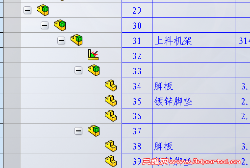

就是想像只显示零件那样可以按名称排序而已8 n0 V+ U1 @$ j9 c2 @

明细表左侧点开就看见了

点明细表左上角,把材料明细表选项点为仅限零件,不要用缩进,选仅限顶层的话子装配按零件计算。

* R) g6 X' `0 v+ Y想要做一个宏,把C列 以“2” 开头的一行删除,有办法吗?

7 W3 x7 \' V" p# v6 s领导要求把所有要加工的图纸都显示在一个表格里
