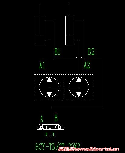

最近帮无锡某成套厂做了一个液压高精度同步系统, 用了HCY-BT/20X2同步器,压力20mp 行程800mm  缸径160.杆径120,客户要求同步精度在3mm以内, 做好了已测试,居然是0.5mm, 360截图20140909110423863.jpg " ]9 U) y4 l( T) r2 c+ }! L

一看 这个 原理图 就是 悲剧
发表于 2014-9-19 19:43:38 | 显示全部楼层 来自: 中国浙江杭州
如果是真实回路图,使用起来会有问题
 楼主| 发表于 2014-9-21 11:36:19 | 显示全部楼层 来自: 中国湖北咸宁
zls888 发表于 2014-9-19 19:43 static/image/common/back.gif
/ c( E: m) Y5 z* l如果是真实回路图,使用起来会有问题
' K' F+ D  e6 ~% Y& N4 P这个是主要示意图, 发现上升的时候没有问题,下了的时候,截流了,发现压力叠加,系统压力和自重叠加在一起了,下了用自重下降,压力叠加问题解决
