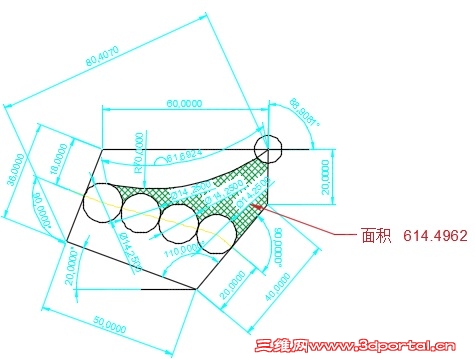

[推荐] CA D几何作图竞赛题(2014年9月),竞赛结果已公布
发表于 2014-9-10 12:58:37 | 显示全部楼层 |阅读模式 来自: 中国广西南宁
本帖最后由 2005llnn 于 2014-9-20 21:17 编辑 4 P- M: v% l, E
8 W4 ]+ _, l  U& m2 W: @9 g0 x0 b. O. }2D综合练习10$ J9 i% G' p5 d" s. X  l
感谢会员 oxm44 提供练习题
; l+ _) r( l+ v; ]" D0 W+ k' `用AutoCAD作图法求出该题要求的5个数值:直径a、长度b、角度c、弧长d、棕色区域面积是多少。
# e# W; C+ P( r' @/ f8 ~+ p
& a5 q% S. q0 Z尺寸精度要求精确到小数点后4位。角度单位必须使用十进制度数,不得使用度/分/秒,百分度和弧度,精度也要求精确到小数点后4位。
, X6 B# z8 M; G7 ~

0 U3 L" B8 x- m6 V2 P竞赛已结束,初步评定成绩见下表,请参赛网友自行核对成绩.如有异议,请于三日内在本主题后跟帖说明,三日后正式颁布奖项. D& c( R% I! D

注:表中文字为红色者,代表答案错误;空白者代表未提供答案或答案不明确.

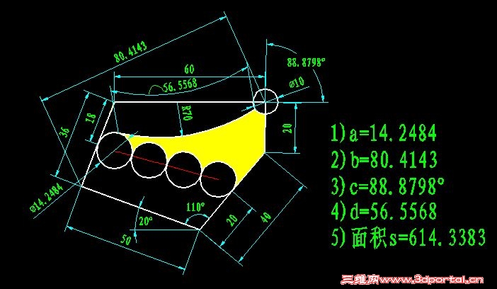

8 o) S1 S' ]) m/ \& `& r& T没人做啊,我先上了
: y# j6 C  w) z 2D练习题10.JPG / j8 U7 p  d2 }8 H9 `) j2 m

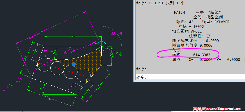

6 f9 b! S+ e% X  p& G- q% k3 n* q上交作业,有难度.............
6 p2 q8 f+ Z( W7 f+ c8 }: g4 ~. z 作业.jpg

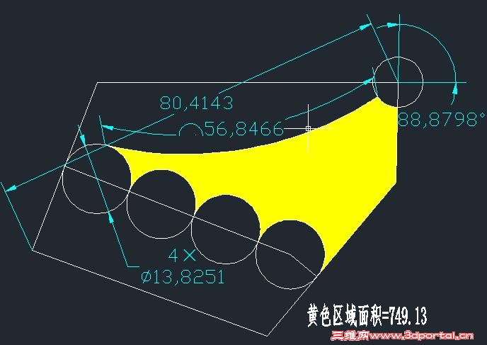

* j: D, ]4 H3 A; \2 P3 `2 i, u交練習
# f! _+ c" P: K1 @: F1 N- w2 a
練習
練習

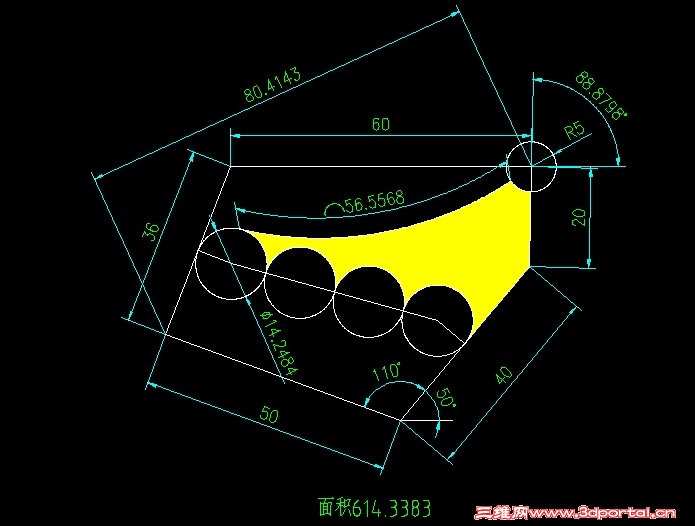

+ ^( {9 W/ s; R' H) }  u/ L9月练习题解答。: r0 y$ l5 d! z$ ^' A9 U6 o) F8 ~( q

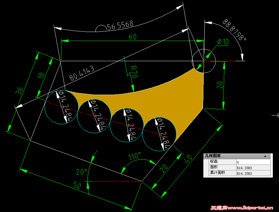

5 E' E7 E2 _3 v0 M2 E' u作业作业作业作业作业

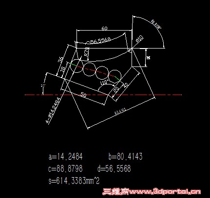

( X; U, x& O+ o% C5 \交作业。
. ?0 Y, D6 e; N" q  [ 1409A.PNG ) [4 m2 u* L! s+ m: d
