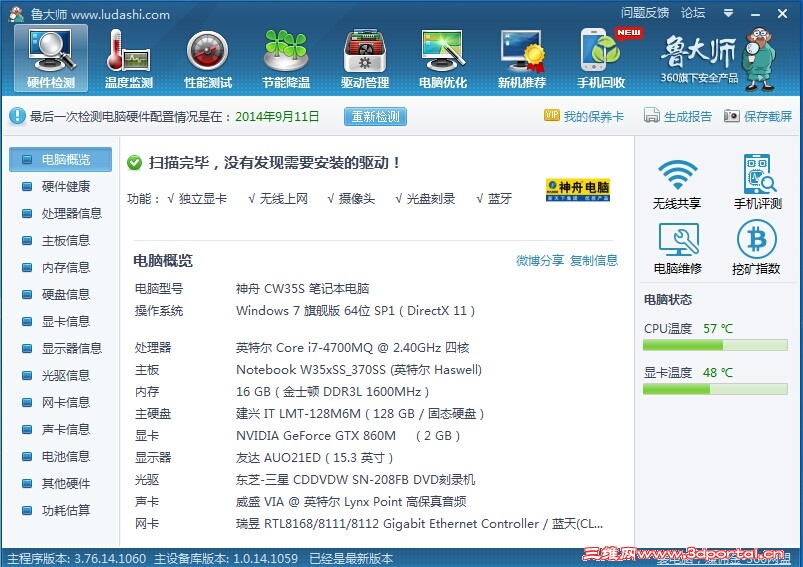

一做大型装配体就很卡,换了很多台电脑,后来听说SW对零件个数有限制,不知道到底是多少零件下不会卡,以后在装配方式上想想办法。

显卡也太小了,要做大型装配体不卡都不行了。

试试把零件羽化一下,会好一些,或者把一些小的部件另存为零件装进去,也可以直接数据输入,不过我不会
发表于 2014-9-11 14:19:29 | 显示全部楼层 来自: 中国山东淄博
当感觉卡的时候保存,关闭整个软件,再打开接着装配就会流畅很多,我一直都是这么做的

我们公司的造型部做的一个玩偶外壳,曲面太多,两条腿两只胳膊加一个头,装配好保存后两百多兆,我们用的电脑和楼主的差不多,做别的装配时都还好,只要把那个玩偶外壳一解压,立马卡得想摔电脑。

看模型类型。建模,装配都很重要。

战神K660E?

所谓个数之说简直胡说八道,装配体文件两个零件文件,但一个零件文件平均由800个特征组成,另一个零件文件由 ...

对于如何占用电脑资源,可以看看三楼的,还有零件的颜色,装配是否渲染,是否透明等等,因素太多了
