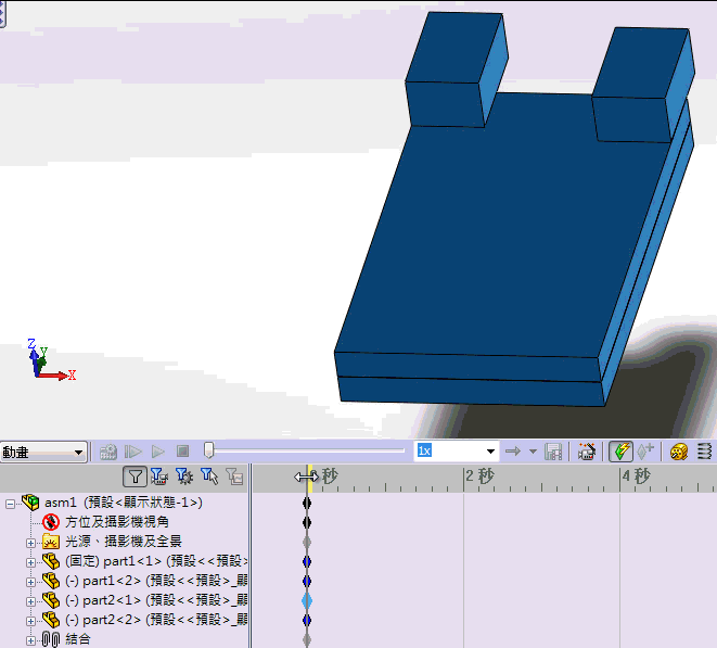

发表于 2014-9-14 13:35:58 | 显示全部楼层 来自: 中国浙江嘉兴
這意思?
0 `- t' d2 M" }* b( @( `
: y+ m* p# m, \6 ^3 s capture-1.gif

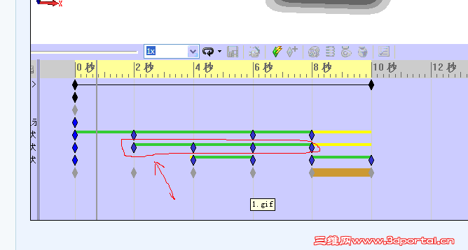

发表于 2014-9-14 15:56:26 | 显示全部楼层 来自: 中国浙江嘉兴
在於 關鍵畫格控制點(菱形的點)
% W+ X# q+ q  k2 ^' v: H2 t) k# k) e- p+ h; t

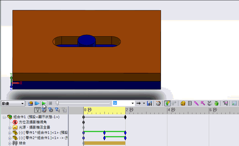

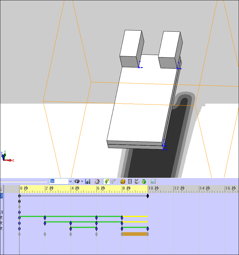

发表于 2014-9-15 22:05:49 | 显示全部楼层 来自: 中国浙江嘉兴
本帖最后由 ryouss 于 2014-9-15 22:11 编辑 $ ?& [' W" U2 ]- U: v' I% o- {
蓝色空霜 发表于 2014-9-15 15:51 static/image/common/back.gif/ L9 j3 V0 Q; P
那事件触发的动画功能又是怎么一回事
. W+ j; ~. ?7 R
稍有差異的作參考
/ Y0 L4 S* p( e6 D: r5 D( P) p# Q! d+ G9 \  W

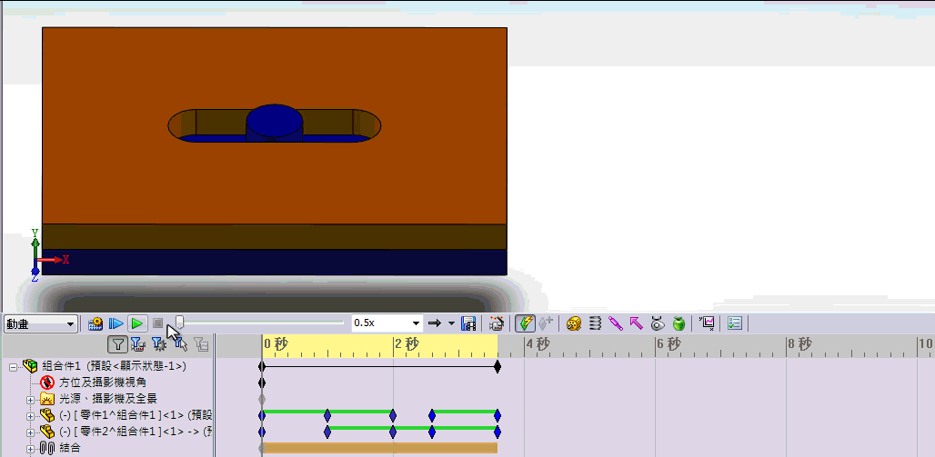

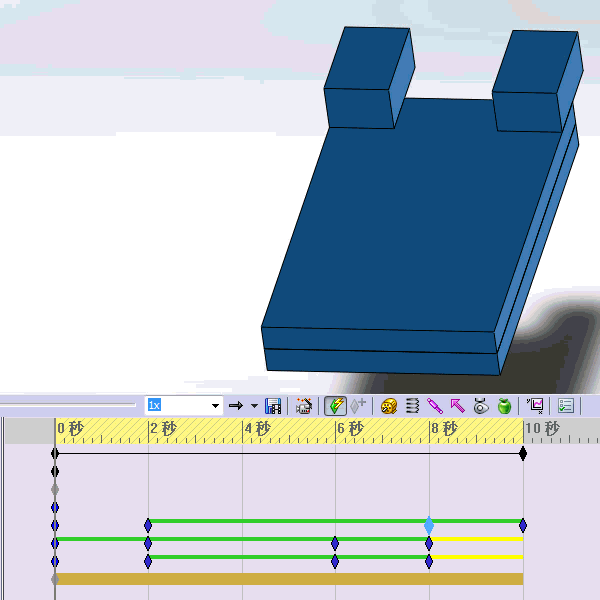

发表于 2014-9-16 21:27:00 | 显示全部楼层 来自: 中国浙江嘉兴
蓝色空霜 发表于 2014-9-16 16:25 static/image/common/back.gif9 x# m' z; ?7 @8 y' y) o
翻了下梁大的贴子,没找到有,还有个问题,当做完第一个运动后,做第二个运动,发现无法运动,单独做又 ...
: `5 K8 A" ?! F+ G' N
試試第一個時序動作作好"計算"一下,再作第二時序動作再計算一次...) L/ `4 ]1 I2 ]1 i( V. o) t
3 I0 ~: L5 f# H' n capture-1.gif
